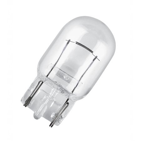

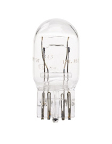

http://www.ebay.de/itm/BAY15D-T25-CREE- ... 4ad295d4b2Und jetzt der Knackpunkt, die TFL.Beim Laguna 3 Phase
2 muss folgender Sockel benutzt werden:
w3x16q, und nicht w3x16d!
- w3q.jpg (40.63 KiB) 46525-mal betrachtet
- w3d.jpg (14.92 KiB) 46525-mal betrachtet
Der Unterschied liegt darin, dass die 1 Variante zwei verschiedene Lastkreise aufnehmen kann, die d Variante hingegen nur einen.
Problem hierbei: Es gibt (im Handel) nur warmweisse LEDs für w3x16q, womit man das Ziel verfehlt hätte!Bei meiner Recherche kam ich in Kontakt mit dem LES-Shop(.com), welcher sehr kompetent direkt auf alle Fragen antworten konnte!
