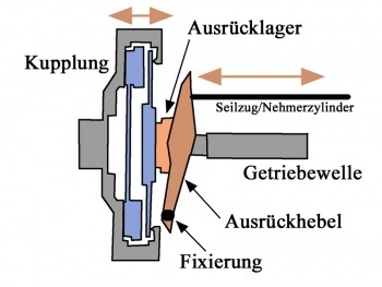

Ansonsten entweder die Druckplatte oder das Ausrücklager.

er meinte er wäre das ausrücklager. keine ahnung was das nun heißt. er sagte jedoch das dafür das getriebe ausgebaut werden müsse. da der wagen aber erst 35.560km gelaufen hat, kommt mir das etwas spanisch vor.

Mit dem Ausrücklager betätigt man die Kupplung. Ist in den meisten Fällen ein Kugellager was schon mal Geräusche machen kann!
