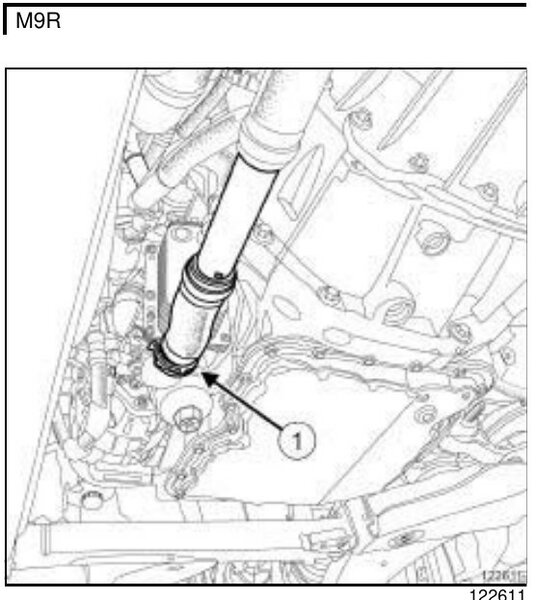

Die Kühlwasserleitung am Ölfiltergehäuse trennen.
Hier das Werkstatthandbuch: https://filehorst.de/d/dpFIJiIe

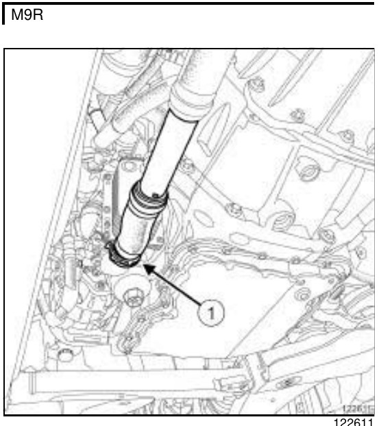

Öh, doch. Seite 19A-17 nimmt doch explizit auf den M9R Bezug. Man kann aber auch den Schlauch unten am Kühler lösen wenn man da gut drankommt.
