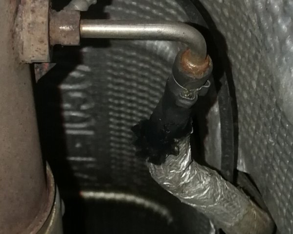

Beitragvon Initiale_Wien » Montag 3. Juli 2017, 16:00
Weiss wer wie der Schlauch der vom Rohr weggeht heisst und wo ich des herbekomme?
LG

Der Schlauch geht zum DPF! Find aber online kein Ersatzteil :o

Das ist ein Unterdruck Schlauch. Solange man den mit Hitzeschutz umwickelt, kann man Meterware nehmen.

Es ist ein Rohr mit dem Vakuumsensor DPF. Kann es im Austausch Schlauch repariert werden. Als Ersatzteile sind komplett mit Sensor verkauft.
Aber es kann einen Schlauch ersetzen, aber hitzebeständig sein müssen.

Ist der Schlauch zwischen DPF und Referenzdruckgeber, der misst den durchsatz des DPF zum errechnet wie viel Gramm Ruß vorhanden ist.
Dort ist ein Überdruck und kein Unterdruck.

Nitsky01 hat geschrieben:Dort ist ein Überdruck und kein Unterdruck.
Kommt auf den Lastbereich an :wink:

Ein guter Benzinschlauch tut es auch (Gewebe)

wieso sollte dort ein Unterdruck sein?

Bei hohem Volumenstrom bildet sich dort ein Unterdruck. Der Schlauch muss sowohl über- als auch unterdruckfest sein.

So, hab jetzt Mal ein Ersatzschlauch gfunden bei Amazon von der Firma HJR.
Das nächste ist Schlauch tauschen :/
Hat schon Mal jemand selbst gemacht?
Und kann durch den porösen Schlauch ein Leistungsverlust entstehen?
