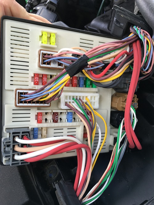

Ich hab ein Problem mit meiner Klimaanlage. Sie ist befüllt und soweit gesehn auch dicht, leider läuf aber der Kompresor nicht, also haben wir geschaut ob überhaupt Spannung an der Magnetkupplung ankommt.
An der Kupplung kommen nur 5V an, hmmm. Danach haben wir Fehlerspeicher ausgelesen und das stand: Fehler Relais Klimakompressor!
1. Kann man denn Kompressor direkt mit 12V ansteuern um die Magnetkupplung zu testen und somit den Kompressor mit?
2. Wo befindet sich Relais überhaupt und ist auch austauschbar?
3. Hat jemand ne Idee, was es noch sein könnte? Ausser dass es der Klimakommpressor ist
Ach so. Es ist Laguna 3 1.5 dCi Bj.2011

Das Relais sollte im Sicherungskasten im Motorraum sein. Neben der Batterie.

habe mir das mal angeguckt und komme da nicht weiter, hätte da jemand eine Anleitung oder Belegungsplan?
Wo genau soll sich hier das Relais befinden?

Beitragvon sonymax » Montag 9. Mai 2016, 18:38
Hi
Wie sich herausgestellt hat, der Kompressor läuft, es wird nur die nötige Spannung nicht geliefert. Scheint das Relais defekt zu sein. Hier fängt mein Problem wieder an.
Die Sicherungsbox im Motorraum müsste, denke ich, getauscht werden.
Passt da jede Box aus einem Laguna 3 oder muss ich eine nehmen die exakt gleich ist, sprich Laguns 3 1.5 dCi Bj 2011 ?

sonymax hat geschrieben:Wie sich herausgestellt hat, der Kompressor läuft, es wird nur die nötige Spannung nicht geliefert. Scheint das Relais defekt zu sein. Hier fängt mein Problem wieder an.
Ich glaube nicht, dass man die gesamte Sicherungsbox tauschen muss. Man kann auch nicht jede x-beliebige Box einbauen. Dort sind bei dir nur Sicherungen. Somit scheint das Relais wo anders zu sitzen.
Hast du auch alle Sicherungen bei den MAXI-Sicherungen überprüft (Schwarzer Kasten zwischen Luftfilter und Spritzwand?
Es gibt noch Relais im Sicherungskasten im Armaturenbrett beim Fahrer. Außerdem gibt es 2 Relais beim Heizwiderstand.
