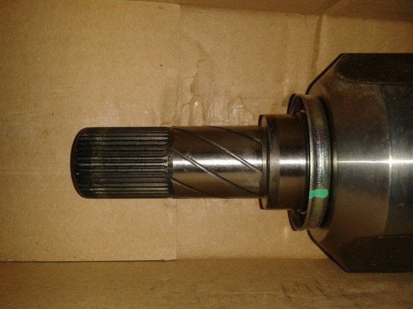

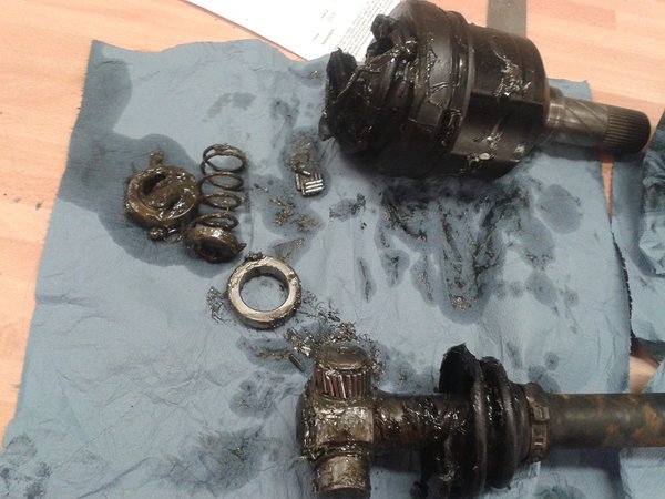

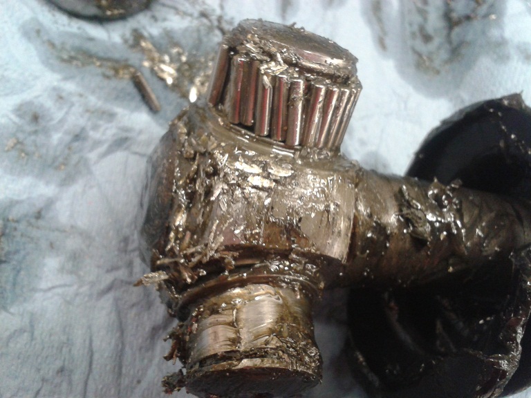

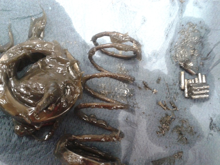

, damit hatte die Welle zu viel Spiel. Der Querlenker ist erst neu reingekommen.
mariorx4 hat geschrieben:Jetzt werde ich versuchen alle Kosten- wie neue Antriebswelle, Dichtring, Öl sowie die Reparaturkosten- vom Lieferanten/ Hersteller wieder zu bekommen.
