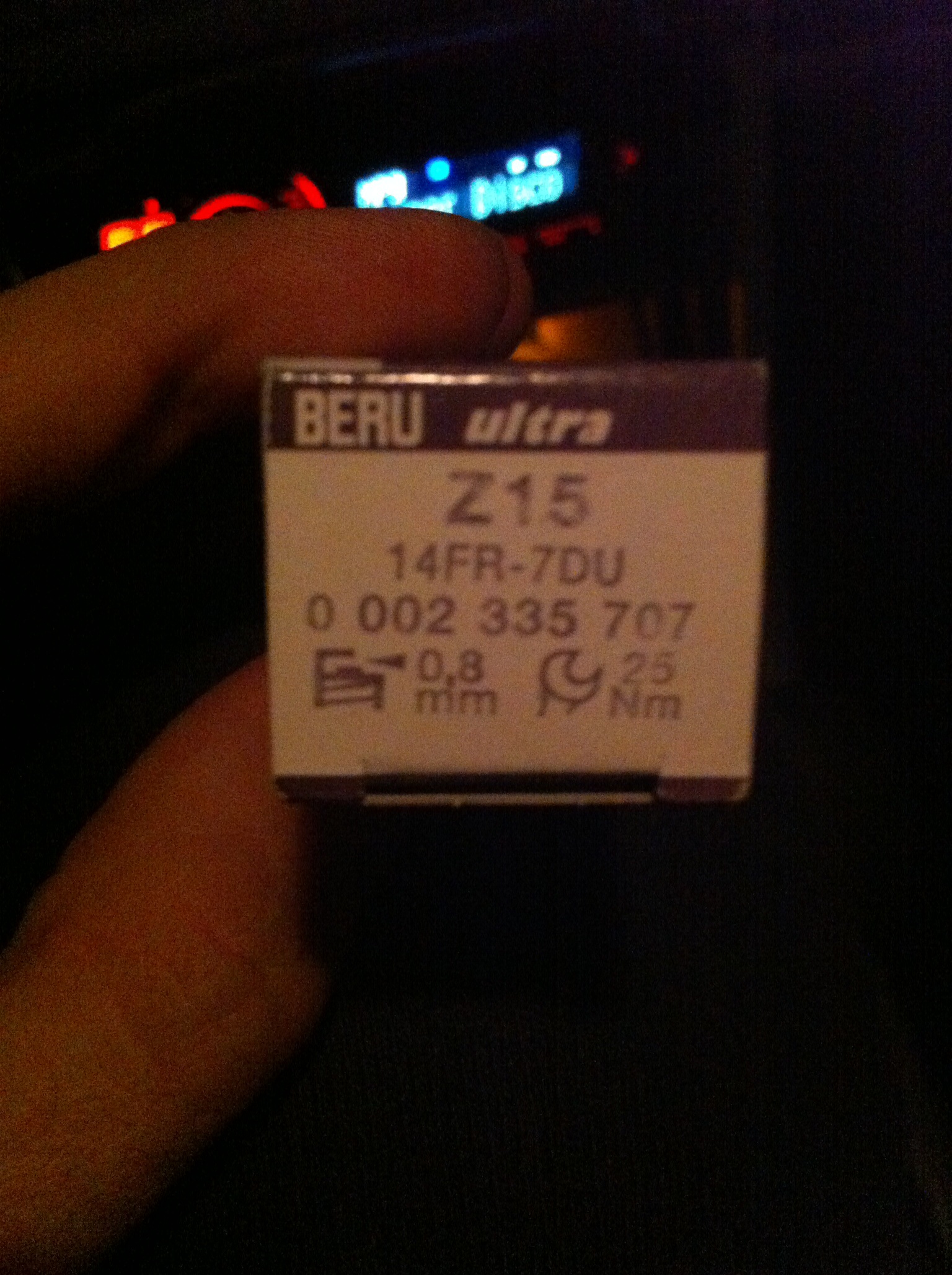

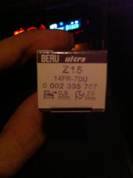

Beitragvon Fussgänger » Montag 1. September 2014, 14:00
Doch, den Abstand weiß ich:
Lt. Handbuch sind es 0,9 mm und lt. Aufdruck auf dem Karton von Beru, von dem Du ein Bild hier gepostet hast, sind es 0,8 mm. Also nimm 0,8 mm und gut isses.
Und dann kaufe Dir noch einen Drehmomentschlüssel, zur Not für 14,99 bei Aldi, und zieh die Kerzen damit mit 25 Nm an - so wie es auch auf dem Beru-Karton draufsteht.
Und wenn Du das Gewinde beim Eindrehen dünn mit Kupferpaste bestreichst, brennen sie auch nicht fest.
Spätestens in ein paar Wochen brauchst Du den Drehmomentschlüssel sowieso, weil dann die Winterreifen drauf müssen: 110 - 115 Nm.
Den Schlüssel aber nicht zum Lösen von Schrauben verwenden, wenn er nicht ausdrücklich dafür gebaut ist!
