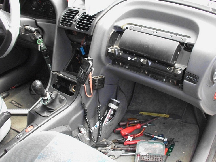

So das Gebläse läufte jetzt wieder...

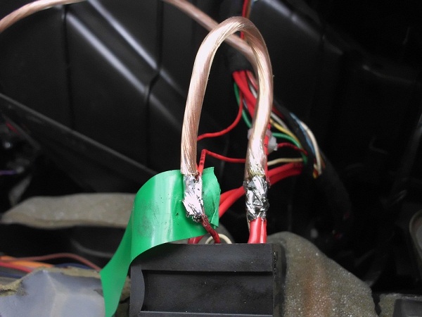

Re: Klimatronik streikt & Lüfter macht keinen Mucks
Beitragvon Flying Dutchman » Mittwoch 18. Juli 2012, 18:41
Dann ein neues Kabel ziehen
was für ein sch...
Beitragvon Flying Dutchman » Mittwoch 18. Juli 2012, 18:42
Neues Kabel bein Relais anklemmen und ne Brücke ziehen...

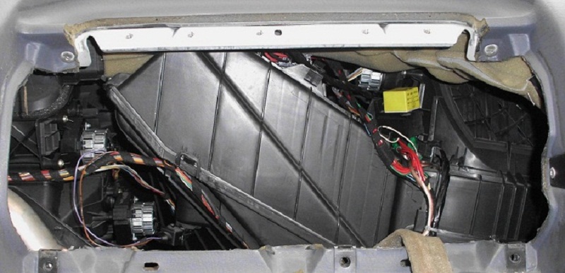

Beitragvon Flying Dutchman » Mittwoch 18. Juli 2012, 18:44
Und morgen wieder alles zusammen bauen! Juchuuu und alles funktioniert wieder!
