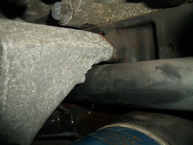

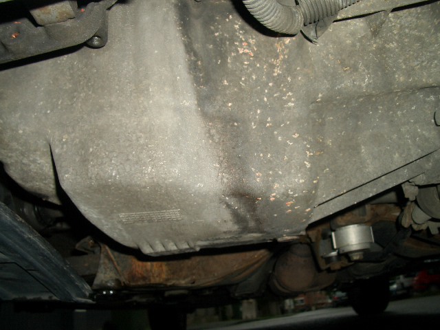

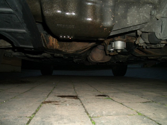

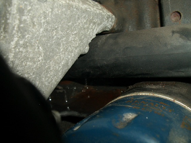

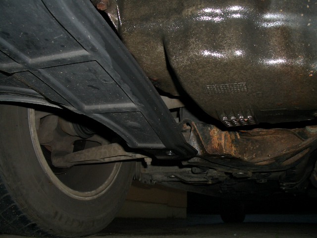

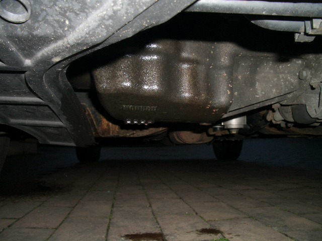

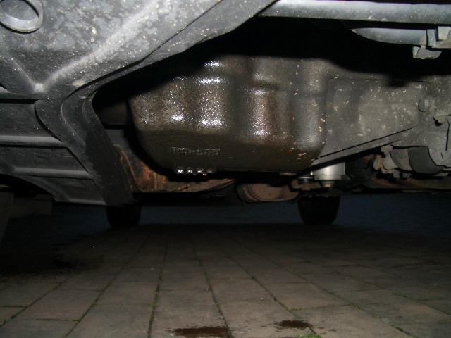

Beitragvon akim1910 » Dienstag 17. Juli 2012, 07:39
Morgen zusammen,
ich habe mir nochmal die Mühe gemacht und aktuelle Bilder geschossen.
Die gehen von trocken nach ca. 25 Kilometer bis hin zum Elend auf dem Boden :HEULEN:
Vielleicht kann ja irgendwer etwas dazu sagen.
Übrigens,um Missverständnisse zu vermeiden,alle Bilder sind gemacht worden ohne das die Klimaanlage gelaufen ist und auch nicht die Heizung.
Die sollte sowieso mitte Juli nicht laufen müssen :TOT:
Gruß an alle Betrachter
akim1910
P.s. irgendwo von links oben müsste es kommen

Beitragvon STS-Flame » Dienstag 17. Juli 2012, 08:22
Schau mal von vorne zwischen Kühler und Motor. Dort geht ein Schlauch vom Wärmetauscher innen an den Motorblock. Eventuell liegt da das Übel

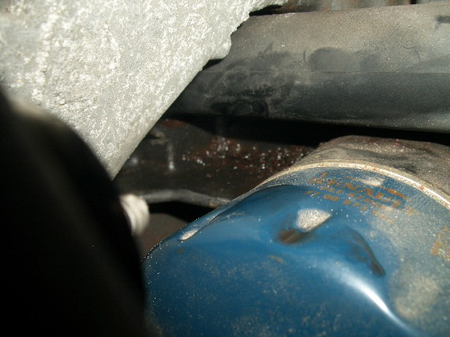

Beitragvon akim1910 » Mittwoch 18. Juli 2012, 07:27
Morgen STS-Flame,
dankeschön für den Tipp lol
Leider habe ich nicht wirklich das gefunden, von dem Du gesprochen hast.
Als Autolaie hat man es schwer.
Allerdings habe ich mir das alles unter großen Verrenkungen ganz genau angeschaut.
Und siehe da, ganz event. habe ich die Lösung des Problems gefunden oder ich liege tutto kompletto falsch
Über dem Ölfilter läuft ein Rohr/Schlauch entlang und am Ende davon hatte ich meines Erachtens eine kleine Pfütze entdeckt.
Da ich so gerne Bilder von den "intimen" Stellen meines Autos mache, habe ich das jetzt wieder getan, allerdings nachdem ich damit gefahren bin und die Pfütze natürlich erst einmal weg war.
Gehe ich recht in der Annahme, dass der rote Schmodder links neben dem Ölfilter getrocknetes Frostschutzmittel ist (ich hoffe man kann es erkennen) ?
Was ist das für ein Rohr/Schlauch, das sich in 2 Richtungen teilt und wenn da der Fehler liegt, wo könnte es undicht sein ?
Auf dem Bild sieht es noch ganz passabel aus .
Ist es vielleicht sogar das, von dem Du gesprochen hast :?:
Es wäre natürlich toll, wenn ich dem Mechaniker, der mir die noch immer vorhandene Inkontinenz scheinbar nicht glauben wollte, sehr genau beschreiben könnte, wo die Kiste sifft.
Gruß akim 1910
P.s. Nachtrag: 1 Bild ohne plus 2 Bilder mit Pfütze

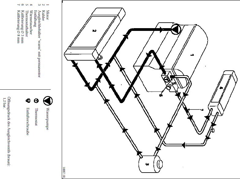

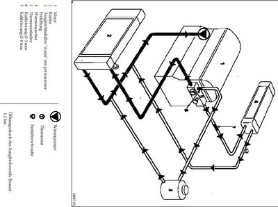

Ich frage übrigens soviel nach, da ich sehr gerne und das recht genau beschreiben möchte, wo das Problem des weiteren Wasserverlustes liegt.
Meiner Meinung nach und mit Hilfe dieses Forums ist man dem Übel, wenn auch nicht 100 % genau (verständlicher Weise),sehr nah auf der Spur :DAUMEN:
Leider wurde diese bereits vorhandene Leckage nach 2 Werkstattbesuchen nicht erkannt und da ich immer das Gute im Menschen sehe bin ich drauf und dran, dieser Werkstatt erneut die Möglichkeit zur Beseitigung zu geben (oder sollte ich eurer Meinung nach die Finger von dem KFZ-Meister lassen :?: )
Es ist halt eine freie Werkstatt und ich könnte mir vorstellen, das diese nicht immer so ganz genau über die Tücken eines Lagunas bescheid weiß.
Jetzt habe ich hier im Forum einmal geklaut.
Ich hoffe User Kuni ist mir nicht böse darüber :boxen: ,ansonsten bitte löschen
viewtopic.php?f=1&t=4758&hilit=K%C3%BChlfl%C3%BCssigkeit&start=15
Ging zwar um ein anderes Thema, das Bild passt aber so schön lol
Vielleicht kann mir anhand dieses Schaubildes noch ein wenig besser erklärt werden, um welches Rohr es sich genau und an welcher Stelle das Problem event. liegen könnte.
So ganz wie in der Schule :roll:
Leider bekomme ich das Bild nur im Querformat hoch geladen, aber der Original-Link ist mit dabei.
