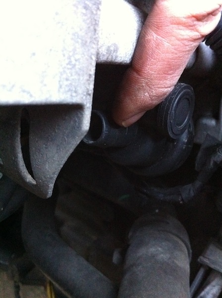

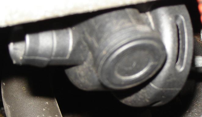

Habe euch ein Teil gefunden, wo kein Schlauch oder so rangeht, vorne und hinten offen :idea:
Wofür ist dieses?

Ist doch an der Einspritzleiste.
Da ist auch kein Schlauch dran. Dort befindet sich bei einigen Motoren der Benzindruckregler. Dieser ist aber, wie bei mir, im Tank an der Pumpe

Aber das mit dem Teil - siehe Bild- wundert mich.
Da ich wegen erhöhten Leerlauf schon mal alle schlauchverbindungen begutachtet habe, wäre mir das damals schon aufgefallen.

Beitragvon STS-Flame » Sonntag 4. März 2012, 19:18
da ist bei mir auch nix, bei einigen ist dort ne kleine Druckdose

Beitragvon Luigi » Sonntag 4. März 2012, 19:23
Diese Druckdose fehlt. Wozu dient diese?
Müsste da nicht ein Stopfen sein, wenn die planmäßig fehlt?

Beitragvon STS-Flame » Sonntag 4. März 2012, 19:33
keine Ahnung, habe meine nicht von unten bisher gesehen. Eventuell werden bei den Modellen, wo eine verbaut wird, die Einspritzleiste durchbohrt und bei uns ist dann die Leiste durchgehend und damit dicht
Diese Leiste ist ja nicht nur beim K4M, sondern auch bei anderen K4-Motoren verbaut
Und vielleicht hat ja der Laguna genug Platz an der Benzinpumpe und Modelle wie Megane, Clio, Modus etc. nicht, dass die dann dort den Benzindruck regeln

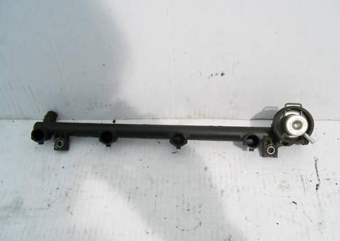

Hier noch ein Bild von meiner Leiste, da siehst du, sie hat auch nen Halter für den Druckregler und nix angeschlossen

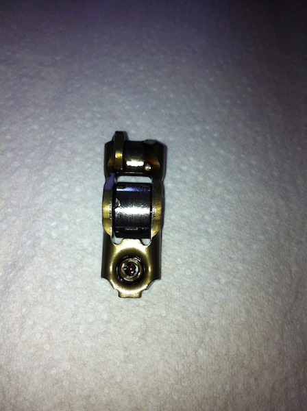

Beitragvon Luigi » Montag 5. März 2012, 15:30
Langsam kommen ich woghl der sache näher.
Habe den Ventildeckel abgeschraubt.
Heißen die Dinger - siehe Foto- Rollenkipphebel?
Jedenfalls lagen die alle kunterbunt rum.
3 waren beschädigt, eine kleine Nase ist abgebrochen.
Normalerweise werden die ja bestimmt von der Ventilfeder "festgehalten" ?
Kann ich jetzt definitiv von defekten Ventilen ausgehen :WEINEN: ?

Beitragvon STS-Flame » Montag 5. März 2012, 19:25
jub, ist Motorschaden :WEINEN:

Beitragvon laguna_freak » Montag 5. März 2012, 20:33
Nein nicht unbedingt.
Wenn du den Anlasser betätigst, dreht der Motor beim Starten normal?
Oder hast du das Gefühl das Motor sehr leicht dreht, ohne wiederstand, und schneller als normal?
Wenn der Anlasser sich normal anhört und richtig arbeiten muß, sind die Ventile nicht krumm.
Dreht der Anlasser schnell und ohne wiederstand sind die Ventile krumm, brauchst dann mindestens einen neuen
Zylinderkopf, sofern die Kolben nicht kaputt sind, wobei kleinere bis mittlere Macken noch ok wären,
für eine instandsetzung.
Kannst den Motor aber auch mal an der Kurbelwellen Riemenscheibe von Hand durch drehen,
Spürst du einen gummiartigen wiederstand der durch die Komprimierte Luft entsteht,
die nach dem weiter drehen des Motors fast schrlagartig wieder weg ist,
und das ganze 4 mal im gleichen Abstand von Drehen des Motors, dann ist die Kompression,
sowie die Ventile und der Zahnriemen ok.
Läßt er sich von Hand ohne großen Kraftaufwand mehrmals durchdrehen, sind mindestens die
Ventile krumm.
Also Kopf runter und schauen ob eine Reparatur sich lohnt.
Ventile können auch freie Werkstätten für nicht allzuviel Geld erneuern, fall du nicht das Werkzeug
dazu hast.
Wir habe schon viele Motoren mit gerissenen Zahnriemen wieder instandgesetzt, mit neuen Ventilen.
MFG Chris

Beitragvon Luigi » Montag 5. März 2012, 23:42
Ja, der Anlasser dreht sich leichter.
Darum hab ich mich schon auf den Weg zu den Ventilen gemacht. Da ich diesen Startklang vom ZR-riß beim Clio kannte.
Hat jemand noch 3 Schlepphebel rumzuliegen :roll: ?
Ich hoffe die Kolben sind noch brauchbar, da der Ventildeckel und wo die Nockenwellen und Schlepphebel arbeiten sehr sehr gut aussieht kein Dreck oder Ablagerungen sind.

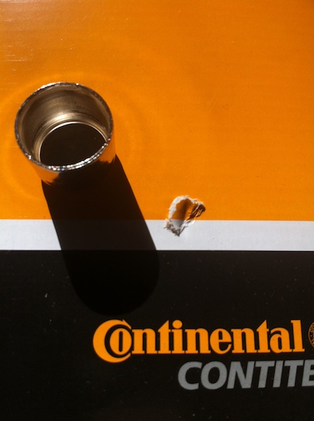

im ZR Satz war noch so ein verchromter Stopfen.
Wofür ist der denn? Transportsicherung für die Dehnschraube? Lag aber lose drinn.

Beitragvon laguna_freak » Sonntag 11. März 2012, 14:31
Hallo, ist auf dem Bils schwer zu erkennen was das sein soll.
Auf anhieb weiß ich jetzt auch nicht was das ist, oder wo es hin kommt?
