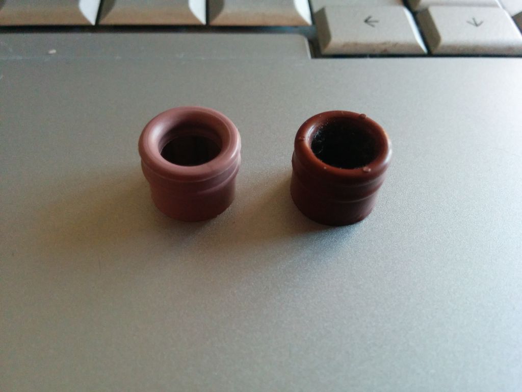

hab auch meinen Klimakondensator tauschen müssen und an diese dichtungen zu kommen ist schwerer als man denkt habe sie bei der Firma WAECO bekommen, dort kann man sie zu 5 Stk bestellen um knappe 11 euro.
Die Artikelnummer ist 8881500195
hoffe das hilft einigen von euch lg christoph
die dunkelbraune ist die alte die hellbraune die neue sind zu 100 % ident

es gibt noch einen Nachtrag zu dem Thema eine Dichtung hat nicht 7mm durchmesser wie oben beschrieben sondern
hat 10 mm diese kann man allerdings auch bei WAECO bestellen hat die nummer 8881500196
ist allerdings auch nur in einem 5 Stück Sackerl erhältlich
Lg Christoph
