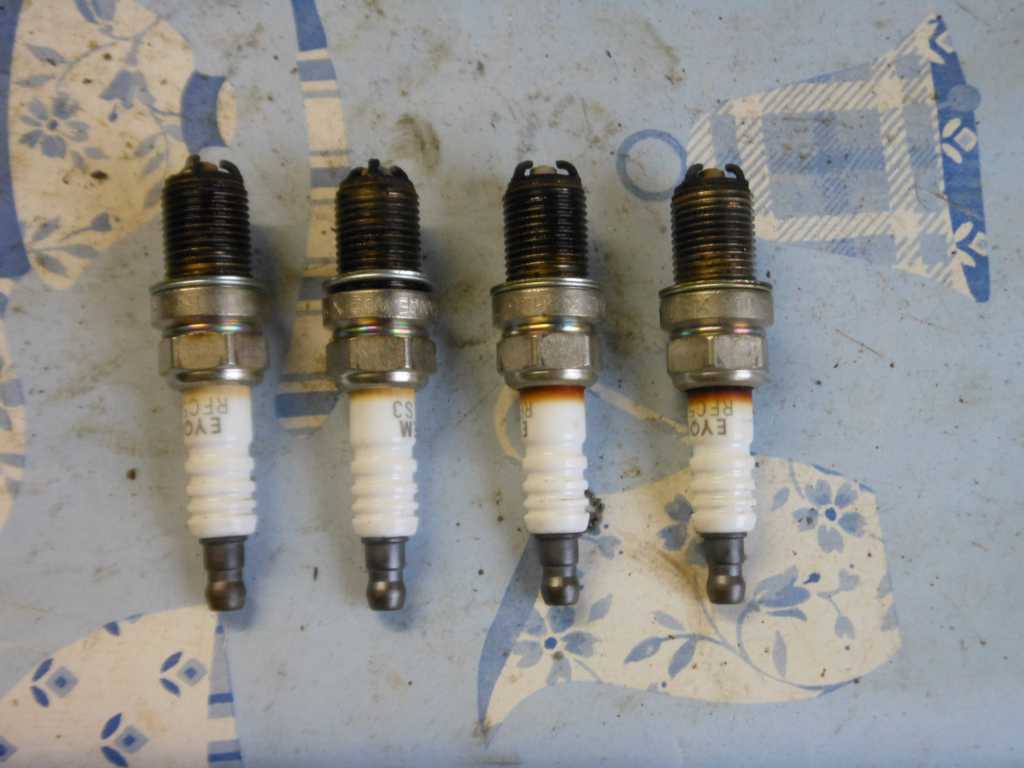

der Laggi ist ein echtes Langstreckenauto und fuhr bis jetzt tadellos. Jetzt starte ich, fahre normal an und nach ca. 1km gefahren hat der Motor hat keine Leistung mehr. Der Leerlauf geht auf 400 runter und es klingt sehr dumpf und hohl. Ich wende und fahre wieder heim, insgesamt ca. 4km. Der Laggi qualmt nun auch aus der Motorhaube. Bei 50km/h ist der Momentanverbrauch bei 22-25 Ltr./100km. In der Garage lasse ich den Qualm aus dem Motorraum und sehe, dass der Krümmer zumindest am ersten Zylinder rot leuchtet. Warnanzeige ist keine angegangen.

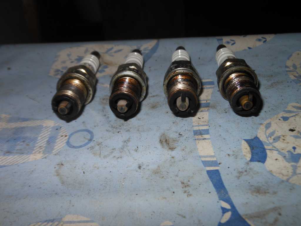

Die Elektroden der Kerzen sind schwarz.
Hat der braune Rand etwas zu sagen? Von 1 bis 4 wird er immer schwächer. Ansonsten sind die Elektroden schwarz.
Nun geht offensichtlich mein Kompressionsmesser nicht mehr, obwohl insgesamt erst zwei mal benutzt. Auf allen Zylindern misst er 3 bar. Nun habe ich mit dem Twingo verglichen und auch hier diese 3 bar. Und der Twingo läuft prima!
In 9/2016 habe ich den Kat gewechselt und seither einen 99-EUR-Kat drin. ?
Am Auspuff kommt aber noch etwas an.
Hat hierzu jemand eine Idee?

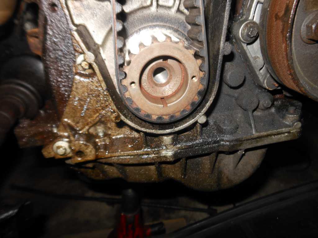

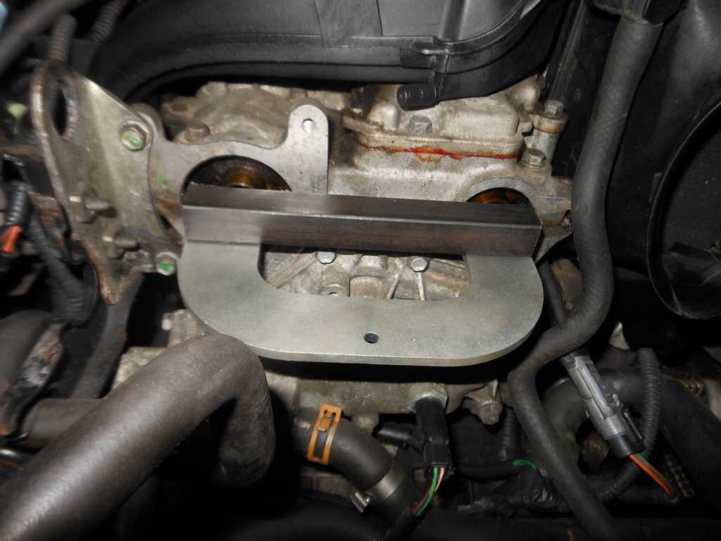

So, ich habe den Zahnriemen offengelegt. Nun habe ich die beiden Nockenwellen auf OT arretiert. Wenn ich nun auf das Kurbelwellenrad schaue, dann sehe ich, dass dieses absolut mittig steht.
Wenn ich aber auf die Nut in der Kurbelwelle schau, dann weicht diese deutlich von der Senkrechten zur Ölwannendichtung ab.
Ich vermute daher, dass sich die Position der Kurbelwelle zum Kurbelwellenrad verändert hat.
Wenn ich den Kurbelwellen-OT-Dorn einsetze, dann ergibt sich bei Motordrehung entgegen dem Uhrzeigersinn ein fester Anschlag, und genau dann, wenn die Kurbelwellennut senkrecht zur Ölwannendichtung steht.
Leider kann ich diesen festen Anschlag nicht bei umgekehrter Drehrichtung spüren. Ich habe 7 und 8mm Dorne benutzt. Bleibt wohl nichts anderes übrig, als auch noch die Ölwanne abzubauen?
Also, wenn ich eine Kurbelwelle konstruieren müsste, dann würde ich die Nut am Wellenende schon so platzieren, dass diese einen Bezug zum OT hat, nicht irgendwo beliebig.
Aber in der Doku steht schon, dass es keine formschlüssige Verbindung (also Feder) zwischen Kurbelwelle und Zahnriemenrad gibt.

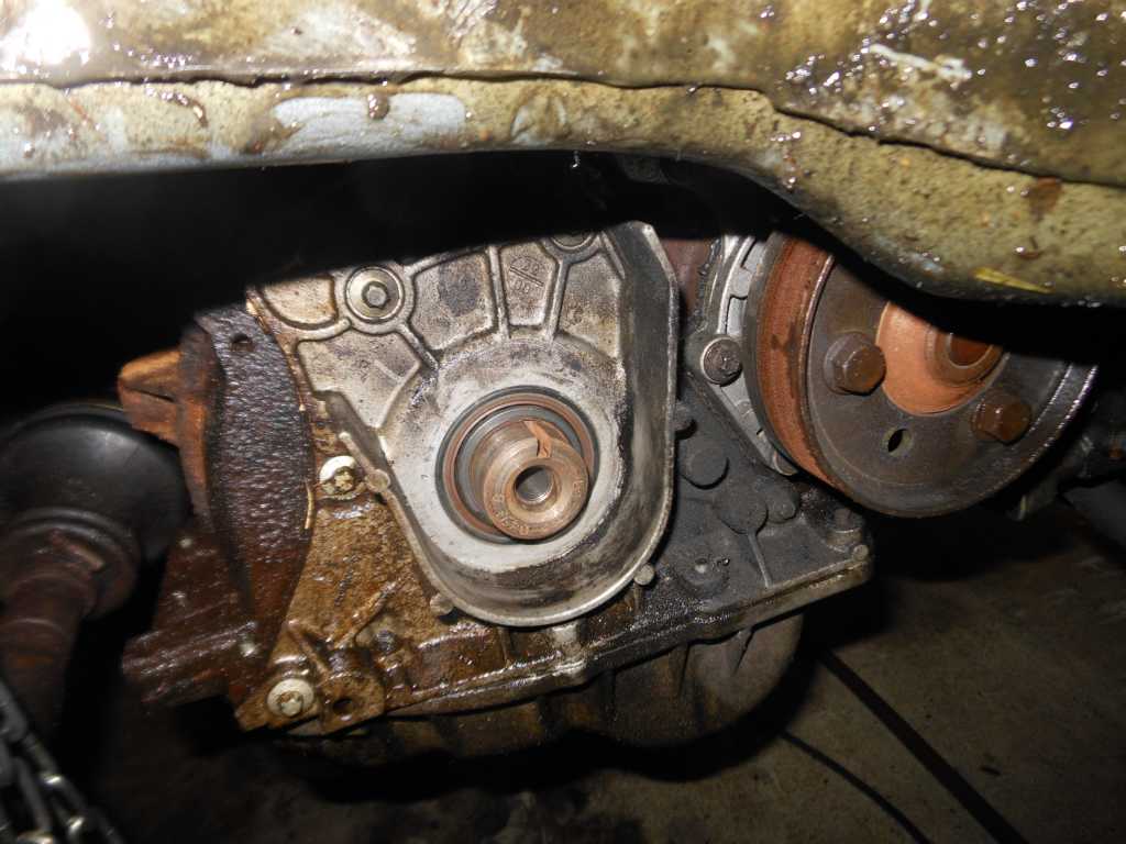

Die Nockenwellen sind arretiert. Den Kurbelwellen-OT habe ich nun mechanisch auch gefunden (eine Messlatte in das Kerzenloch) und der Feststelldorn passt perfekt.
Also ist der Zahnriemen jetzt runter. Aus der Abweichung der Kurbelwellennut ist nun aus fünf nach um eine drei bis vier nach um geworden.
Die Verstellung des Kurbelwellenrades scheint nun wohl doch nicht die Ursache des glühenden Krümmers gewesen zu sein, hatte mir die Verstellung größer vorgestellt.
Hab mir nun einen Abzieher dafür gebastelt. Das Abziehen war dennoch sehr kraft- oder eben gefühlsaufwendig, hat aber letztlich geklappt.
Immer abwechselnd Spannen - mit dem Hämmerchen Klopfen - Spannen - Klopfen - ...

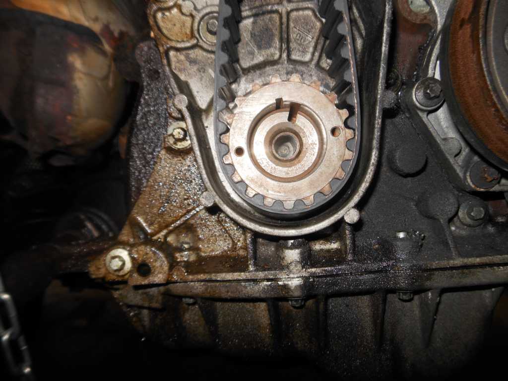

Festgestellt habe ich bisher also nur, dass das Kurbelwellenzahnrad ca. 1-2 Uhrzeigerminuten im Uhrzeigersinn verstellt war. Kann das die Ursache sein für diesen plötzlich aufgetretenen großen Fehler ???

Ich habe nun die originale Renault-Doku weiter studiert. Da steht drin, dass bei richtiger Positionierung des Nockenwellen-OT-Arretierungsdornes die Nut der Nockenwelle genau mittig zwischen zwei Motorrippen stehen muss.
Und das tut sie nicht. Also bin ich mit dem Dorn trotz mechanischer OT-Überprüfung wohl nicht in der Arretierungsnut, sondern in einer Auswuchtbohrung gelandet.
Demnach muss ich die Kurbelwelle doch noch weiter gegen den Uhrzeigersinn verstellen. Die Nockenwellenverstellung ist nun doch viel deutlicher, als ich bis jetzt angenommen habe.

Nun gestern das Auto wieder komplettiert. Als der Motor fertig war mal eine Laufprobe ohne Kat. Hörte und fühlte sich eigentlich gut an und ich war optimistisch. Aber das Auto eben aufgebockt, ohne Rippenriemen, ohne rechtes Vorderrad. Nun alles wieder okay gemacht. Startversuch. Motor blubbert wieder, stinkt ungewohnt. Probefahrt habe ich schon nach der Ausfahrt aus der Garage aufgegeben. Wieder rein. Starkes Qualmen und Stinken.
Die Kubelwellennut muss mittig zwischen der zweiten und dritten Gussrippe des Motorblockes stehen. Nockenwellen- und Kurbelwellen-OT habe ich damit auch eindeutig identifizieren können. Meine ich jedenfalls.
Kurbelwellen- und Zahnradnut sind nun leider nicht angepasst. Aber ich hatte keinen Antrieb mehr, hier weiter Zeit zu investieren. Das gespeicherte Foto tut´s auch.
