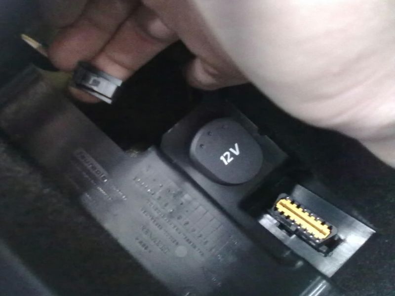

Aus eine anderen Forum wurde ich auf ein Kabel in der Mittelkonsole aufmerksam gemacht. Was für ein Kabel ist das? Wofür ist es da?

Der AUX Anschluss befindet sich an dem CD-Wechsler. (zumindest die nachrüstmethode 2009 wird dort angeschlossen.
Wozu es sonst dient? evtl. Spannungsversorgung? oder reine CanBusleitung? Warum? Keine Ahnung wozu diese benötigt wird... evtl. etwas mit der BOSE Anlage zu tun?
Der andere mehrpolige Stecker hingegen ist der OBD Stecker. (Diagnosestecker)

chnuby hat geschrieben: andere mehrpolige Stecker hingegen ist der OBD Stecker. (Diagnosestecker)
Ich meine den Stecker welcher in der Hand gehalten wird. Der hat vier Kabel.

Beitragvon chnuby » Sonntag 11. Dezember 2011, 23:17
Miss es mal aus:
Hast du
1x +12V
1x -
1x 1.5-2.5V (CAN)
1x 2.5-3.5V (CAN)
