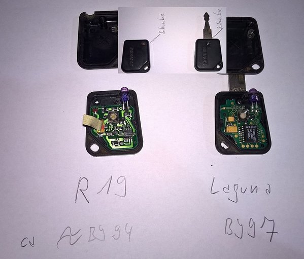

Beitragvon Laguna_Hans » Montag 9. Februar 2015, 20:29
Wie sieht dein Schlüssel aus ? wie der linke oder der rechte ?
Laguna I Grandtour 2.0 Phase 1 Bj.:1997
Laguna_Hans
Beiträge: 5
Registriert: Samstag 7. Februar 2015, 15:44
Re: 94er B56 ohne Wegfahrsperre ?
Beitragvon xs750 » Mittwoch 11. Februar 2015, 22:52
Hallo Laguna_Hans,
erstmal vielen Dank für Deine Mühe. Taster für ZV in Mittelkonsole habe ich, allerdings ohne rote LED. Mein Schlüssel sieht haargenau wie der linke R19-Schlüssel aus. Passt ja auch vom Baujahr... Auto kann immer gestartet werden, ganz egal wann, ob mit ZV oder nicht. ZV geht wie gesagt seit einiger Zeit nicht mehr, Schlüssel ist aber OK (mit Kamera überprüft).
Ach so... Wenn ich keine WFS habe, könnte ich mir doch einen Schlüssel ohne das elektronische Gelumpe nachmachen lassen, vollmechanisch quasi, oder ? Habe nämlich nur einen Schlüssel...

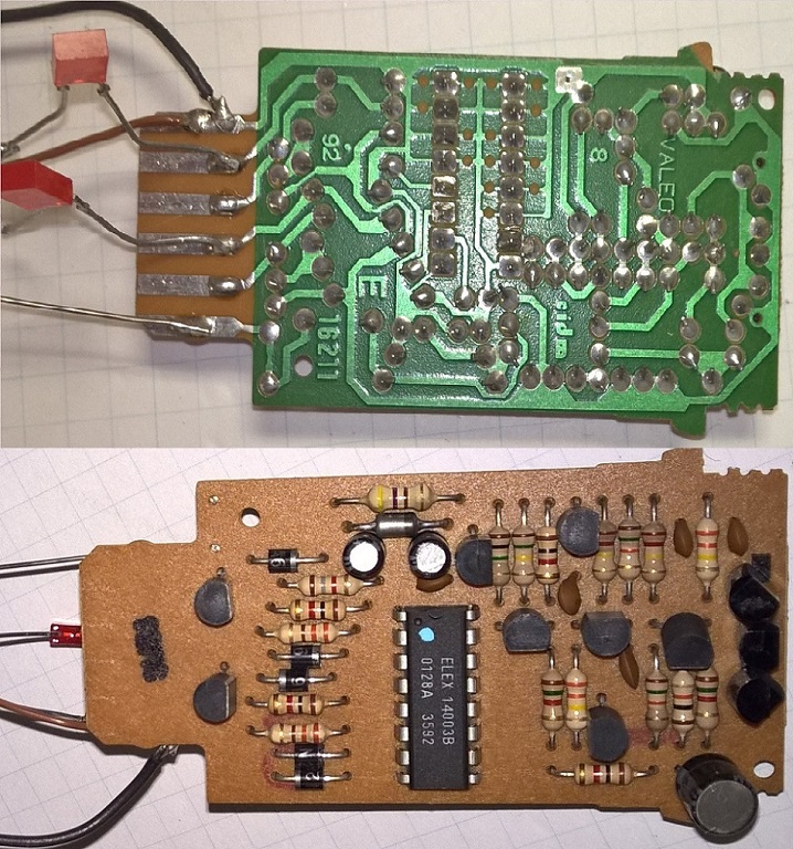

Beitragvon Laguna_Hans » Freitag 13. Februar 2015, 21:43
Hallo,
xs750 hat geschrieben:Mein Schlüssel sieht haargenau wie der linke R19-Schlüssel aus
dann sollte dein R19 Empfänger so aussehen
Den Empfänger sollte man durch ändern der Leiterbahnen auf einen andren Schlüssel anpassen können.
(die kleinen Bohrungen auf der Leiterseite)
Der Schlüssel selbst ist Programmiert, und alle Schlüssel müssen die gleiche Programmierung haben, um "einen" Empfänger zu schalten.
(Codenummer ist warscheinlich der Auflkeber innen im Schlüssel)
Fahren sollte dein Auto also auf jeden Fall mit einem „doofen“ Nachgemachten Schlüssel .
