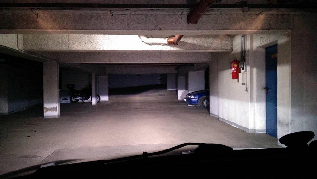

So Brenner sind drinne..hab mal zwei Bilder gemacht... :D Unterschied wie Tag und Nacht Osram Xenarc Cool Blue Intense 35W..
Bild..Bild

Beitragvon MegaLagu » Montag 10. Februar 2014, 12:47
Habe starken Zweifel, dass man den Unterschied auf der Straße sieht.
Klar seh ich den Unterschied vorher / nachher (hier nochmal die 'Fabia-Fotos')
Aber bezweifle den deutlich sichtbaren Unterschied Nachts auf der Straße.
Messbar aber nicht sichtbar? = Gefühlt besser :idea:
