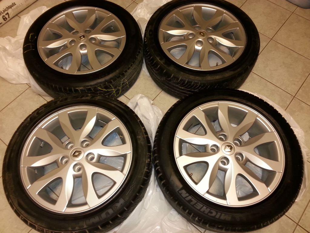

Mal eine Frage an alle Laguna erfahrenen. Machen die 215er Reifen auf 17 Zoll Alufelgen für einen 1.5dci Laguna Sinn? Ich rede hier von original Renault Felgen. Könnte die für rund 400€ mit Reifen (6mm) haben.
Felgen Bild
netnoise
Beiträge: 13
Registriert: Samstag 11. Januar 2014, 21:43
Re: Felgendetails für 1,5 dCi
Beitragvon MegaLagu » Montag 3. Februar 2014, 23:22
Das sind
Leichtmetallräder „Spider“ 17'' in Verbindung mit Reifengröße 215/50 R17
war 2008 Serie bei der Ausstattung 'Dynamique' und
gab es NICHT für andere Ausstattungen.
Für 'Expression' gab es:
Leichtmetallräder „Paradise“ 16'' in Verbindung mit Reifengröße 205/60 R16
(1.6 16V, 2.0 16V, 1.5 dCi, 2.0 dCi 96 kW)
800,-€
Finde den Preis von 400€ OK

netnoise hat geschrieben:Machen die 215er Reifen auf 17 Zoll Alufelgen für einen 1.5dci Laguna Sinn?
Über Sinn oder Unsinn kann man sich trefflich streiten. Wenn dir die Alus gefallen würde ich an deiner Stelle zugreifen.
Da es Renault-Felgen sind sollte es auch keine Probleme geben. Schau mal in deine COC-Papiere ob die Reifendimension mit aufgeführt ist.

Beitragvon netnoise » Dienstag 11. Februar 2014, 17:26
Die Felgen sind aufgeführt und ich habe auch zugeschlagen. Ich glaube der Preis ist einfach fair...
