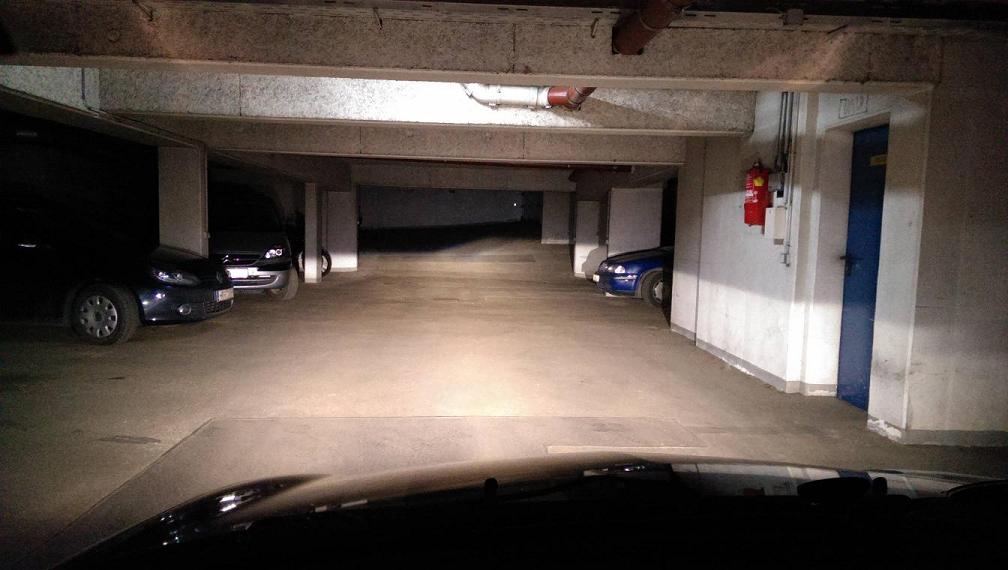

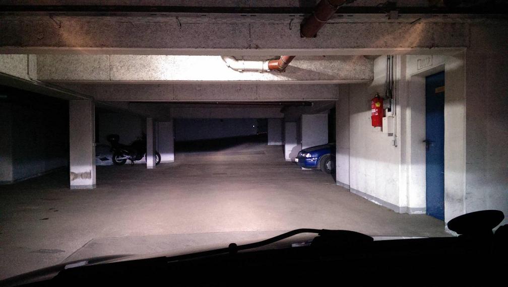

Beitragvon Lobe » Dienstag 28. Januar 2014, 21:50
So Brenner sind drinne..hab mal zwei Bilder gemacht... :D Unterschied wie Tag und Nacht Osram Xenarc Cool Blue Intense 35W..

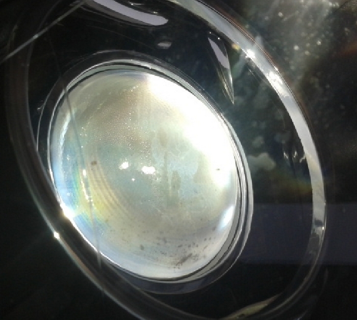

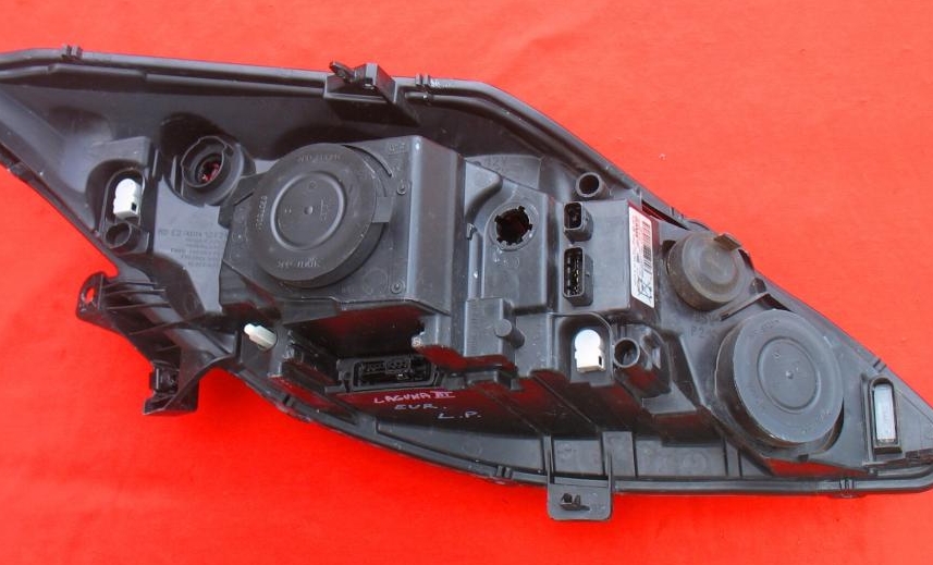

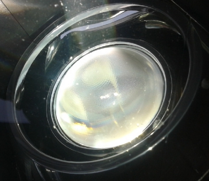

So heute haben ich die neuen Brenner ersetzt und wollte die Linsen mit Ispropanol säubern. zur Reinigung habe ich 4 Ohrstäbchen mit Tesaband zusammengeklebt und einen dünnen langen schraubenzieher als Verlängerung benutzt. Mit Isopropanol habe ich dann die Ohrstäbchen bentzt und durch die Brenneröffnung die Linse von innen gereinigt. Leider konnte ich die unteren 15 % der Linsen nicht reinigen, da dort wohl diese Klappe zum umschalten auf Fernlicht störte. Habe dann noch das Isopropanol so in kleinen Mengen in auf die Linse gesprüht, so dass es so nach unten an der Linse hinunterfloss und die ganze Linse von innen sauberer wurde. Jedoch sind bei mir die Linsen ebenfalls von innen beschlagen. Rechts mehr als links. Wüsste nicht wie man da drankommen sollte. Selbst wenn man den Scheinwerfer kompolett ausbaut und versucht die Linseneinheit von hinten aufzuschrauben und herauszunehmen, wäre es meiner Meinung nicht möglich da dass hintere Seite des Scheinwerfer eine ganze Plastikeinheit ist ohen den Bereich der Linse von hinten herauszuschreuben oder so. Was könnte man da machen?? Also Licht kommt ansich schon auf die Straße aber, wenn die Linsen von außen picco bello sauber wäre dann wohl doch etwas mehr bzw. mit leicht besserer Wiedergabe.
Hier die linke Linse von Wagenfront betrachtet
Hier die rechte Linse, man erkennt noch einige unbnetzte Punkte an der Außenlinse
Hier der Scheinwerfer von hinten
