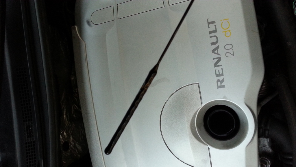

Beitragvon Exilim » Montag 25. November 2013, 10:39
Hatte auch schon 2 mal die Meldung Wartung, obwohl ich mein Ölwechsel erst vor ca. 12000 KM hatte. Habe Sie dann immer gleich rausgelöscht.
Jetzt habe ich mir mal den Ölmessstab angeguckt und der sieht folgendermaßen aus (siehe Bild). Heißt das ich habe jetzt auch Zuviel Öl drin und sollte wieder ein Wechsel machen ?

Re: Wartungs- bzw. Serviceanzeige
Beitragvon MegaLagu » Montag 25. November 2013, 22:37
@lameg:
  • Ich erkenne auf dem Foto: NUR einen schwarzen Stab, VON OBEN BIS UNTEN!
  • Was kann man am mit dem 'Clip' ablesen?
Der Ölmessstab sieht bei meinem 2,0 dCi so aus
