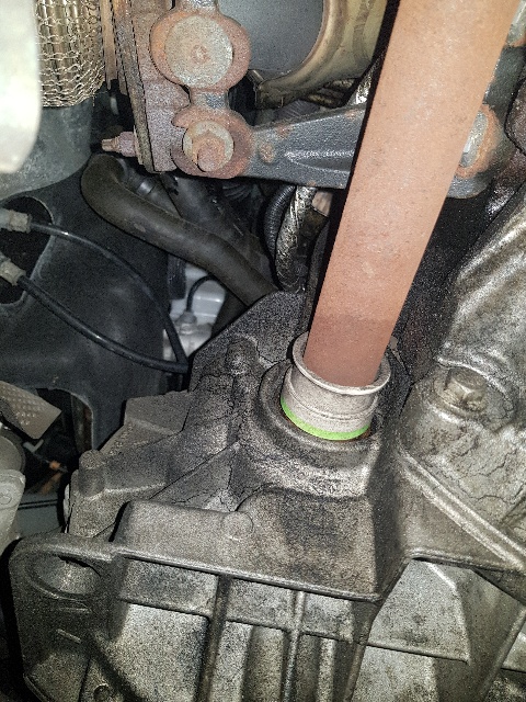

Hallo Leute,
Ich habe seid längerem Öl Verlust unter
dem turbo, und komplett Öl Film wo das ganze getriebe ist.
Bilder kann ich nicht hinzufügen da sie entweder zu groß sind die Pixel Breite passt nicht
Fahrzeug war auf der Bühne.
Vielleicht hat jemand auch solche Probleme gehabt
und kann mir ohne Bilder helfen. Auto hat jetzt 218000km runter.
LagunaIII15

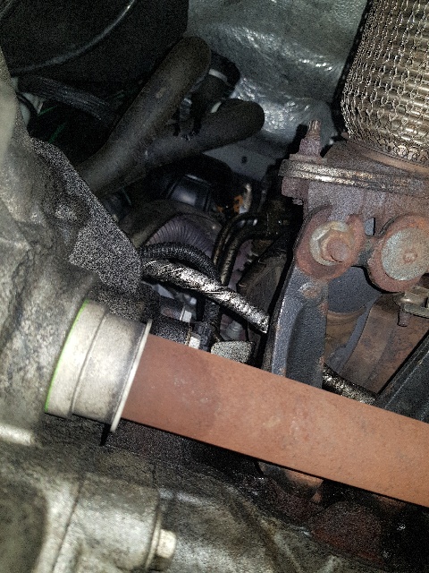

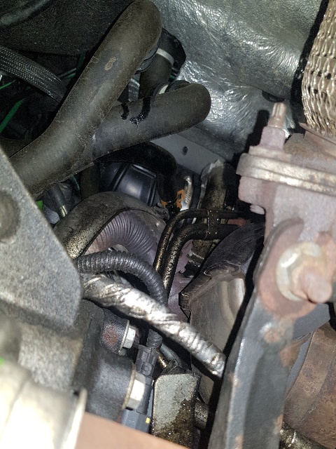

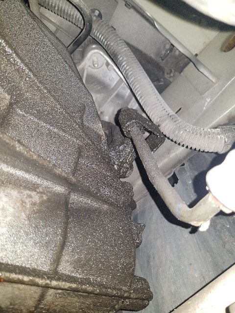

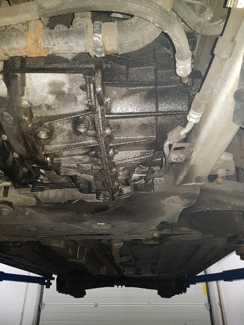

Beitragvon LagunaIII15 » Mittwoch 11. November 2020, 10:12
So hab es geschafft die Bilder hochzuladen hoffe das ihr vielleicht damit ein Ferndiagnose erstellen könnt.

Beitragvon GeorgW » Mittwoch 11. November 2020, 11:34
Das Getriebe sieht so aus als würde es mit dem Motoröl eingesaut, hat aber selbst wohl keine Undichtigkeit.
Hauptsächlich scheint das Öl aus dem Bereich Turbolader zu kommen.
Hast Du mal den Ansaugschlauch (vom Luftfilter kommend) abgenommen und dann in den Turbo geschaut? Ebenso den Schlauch selbst vom Luftfilter zum Turbo.
Vielleicht kommt ja auch mehr Öl aus dem Ölabscheider in den Ansaugschlauch, das ist der kleine kurze Schlauch vom "Ventildeckel" in den Ansaugschlauch kurz vor der Turbo-Einlassseite.

Beitragvon Laguna-GT » Donnerstag 12. November 2020, 07:40
Mach doch mal eine Motorwäsche mit Shampoo, dann siehst du eigentlich sofort wo Öl austritt...
Wobei ich keine bedenkenswerte Menge Öl sehe, ich würde den Bildern nach sagen, der ist ölfeucht.
So sieht meiner auch aus von unten, es wurde vermerkt beim letzten TÜV, aber immerhin schützt ein leichter Ölfilm auch vor Korrosion.

Re: Bitte um Hilfe, Öl im Motorraum
Beitragvon Robertg8386 » Donnerstag 19. November 2020, 18:02
Mein Getriebe sah auf der Fahrerseite auch mal so aus, da war aber der Wellendichtring Antriebswelle hinüber.
Bei dir ist ja auch der ganze vordere Bereich so eingesaut + Stirnseite Getriebe. Da kann ich mir nicht vorstellen dass das ganze Öl vom Turbobereich kommt.
An meinem Turbo saut es auch ein wenig, aber das ist überschaubar und niemals dahin gelaufen wo bei dir alles verölt ist.
