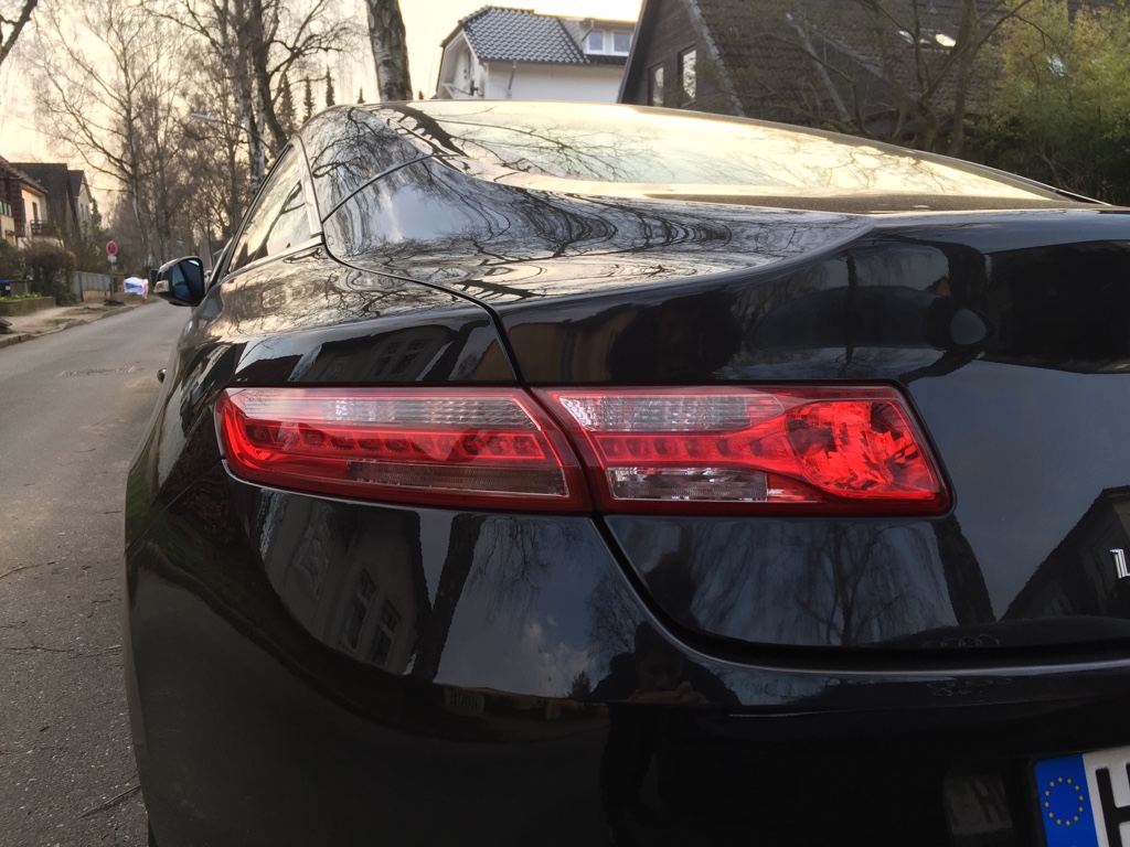

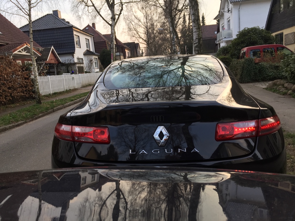

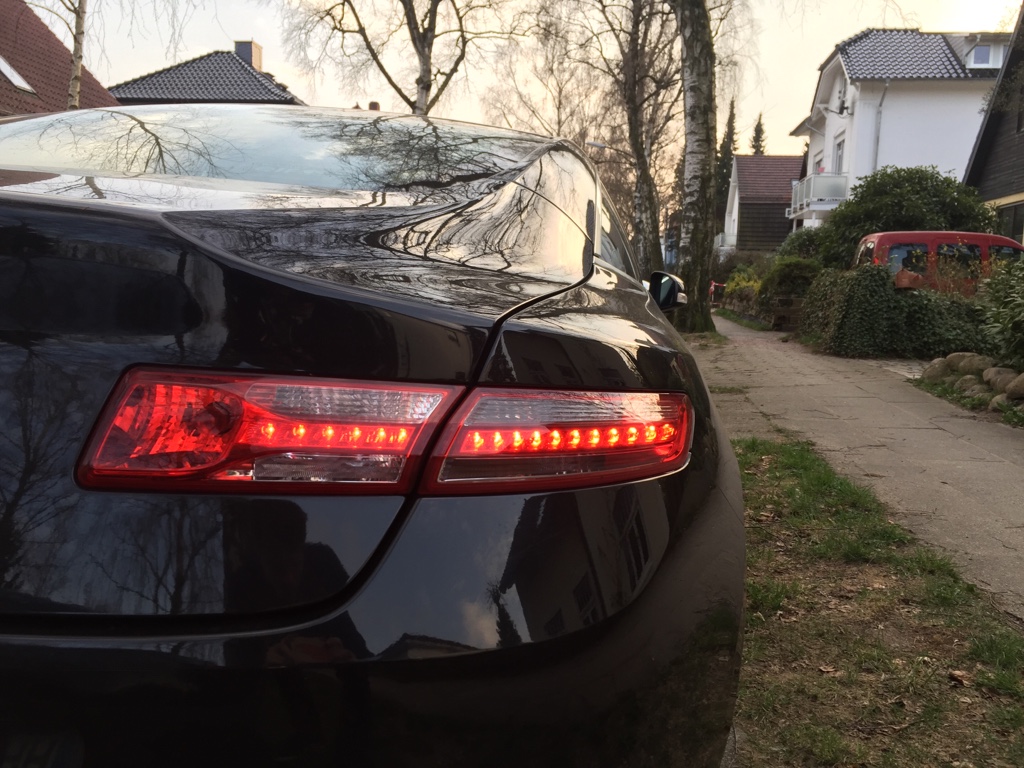

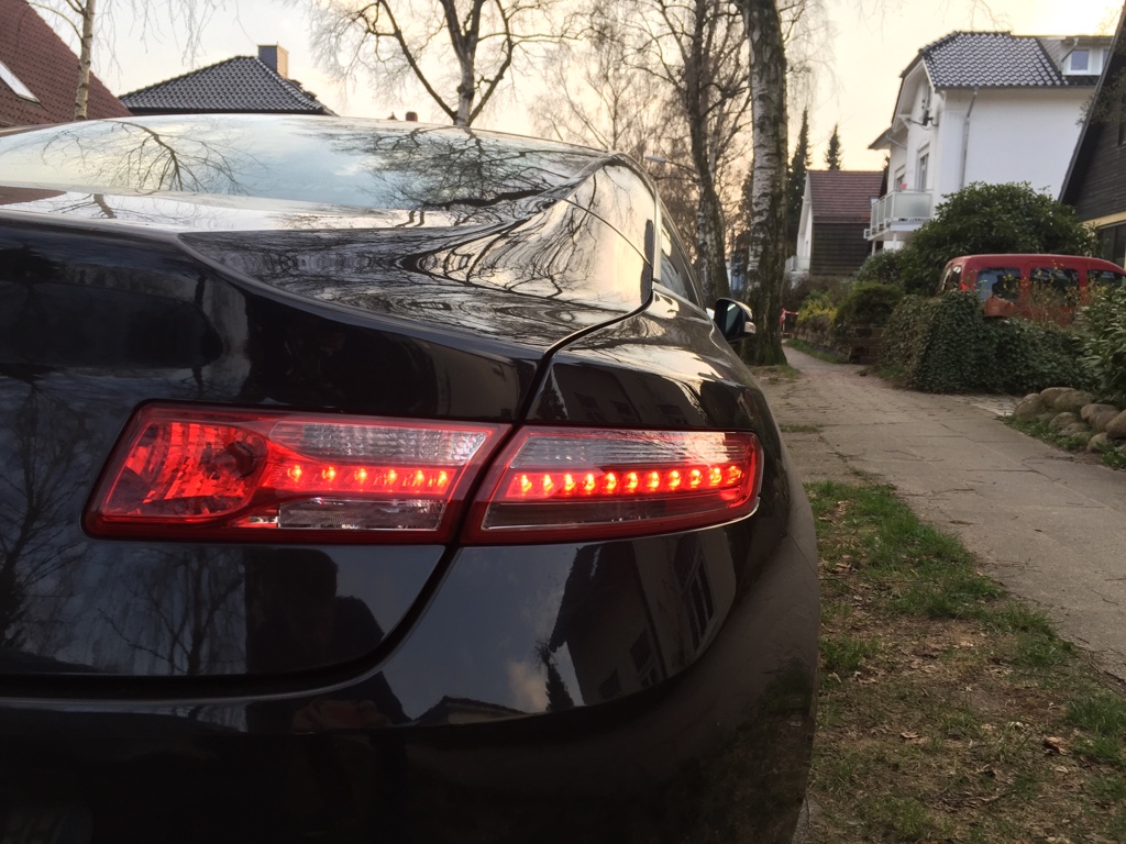

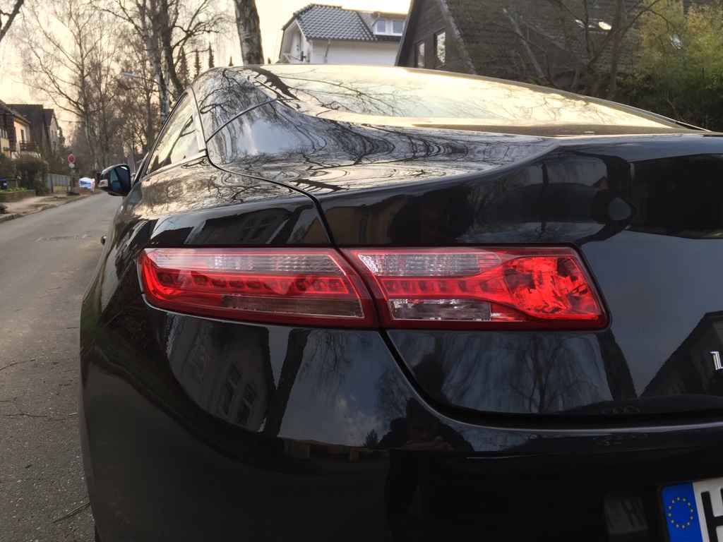

An einem Glühfaden kann es bei den Rücklichtern nicht liegen, da es LED's sind. Und nicht gehen meint, dass eine Seite bei angeschaltetem Licht an ist und die Linke Seite eben nicht. Hinzukommt, dass das Linke Standlicht Vorne ebenfalls nicht geht.
Deswegen kam ich auf die Sicherung.
Hier nochmal Fotos zur Verdeutlichung:
linkes Rücklicht
rechtes Rücklicht
