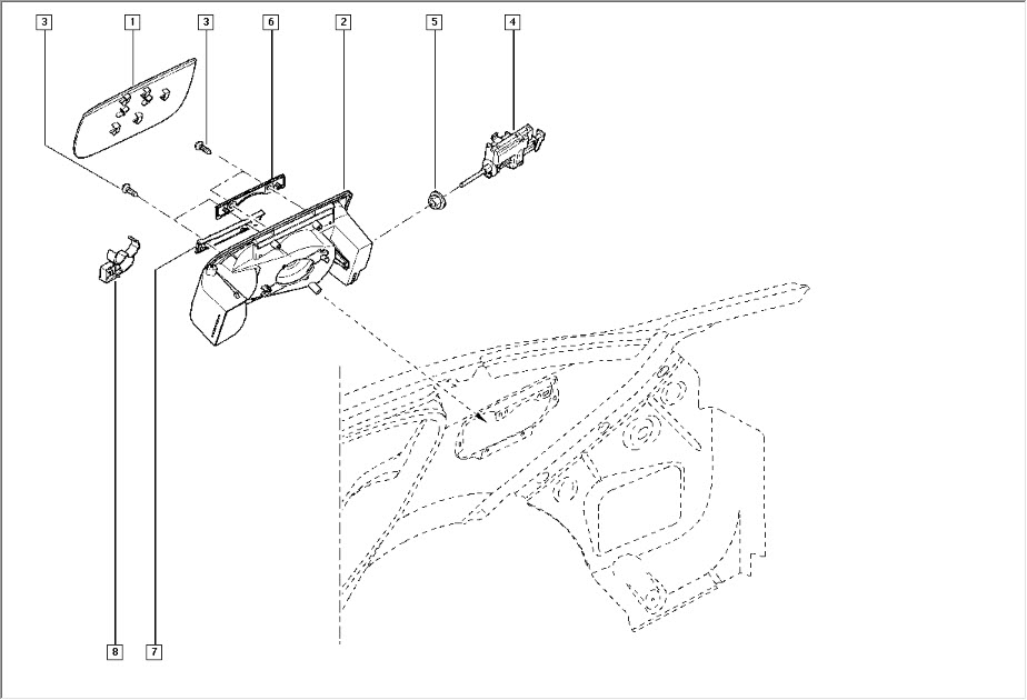

Es gibt ja außen dran den (Tank)-Deckel in Wagenfarbe. Der ist auf den eigentlichen Klappmechanismus aufgeschoben. Diesen Mechanismus suche ich nun.
Bzw. jemanden der mir sagen kann wie man diesen Mechanismus nennt? Also das schwarze Plastikteil auf das der äußeren Deckel in Wagenfarbe montiert ist und das innen die Öffnung zum Benzin einfüllen bedeckt wenn es geschlossen ist.
Vielleicht weiß ja auch jemand ob man nur die paar Schrauben lösen muss um es dann zu tauschen?

Ersatzteilnummer sollte die 781200002R sein.
Preis liegt bei ca. 100€

Weißt du zufällig auch ob man den Tankdeckel einfach ab und den neuen Hinschrauben kann?
Oder muss ich dazu auch die Mechanik (diesen Stift der rein und raus fährt) über den Radkasten entfernen?

nach der Zeichnung wird auch das Innenteil getauscht, ist eine Einheit. Die Verriegelung ist auch extra.
