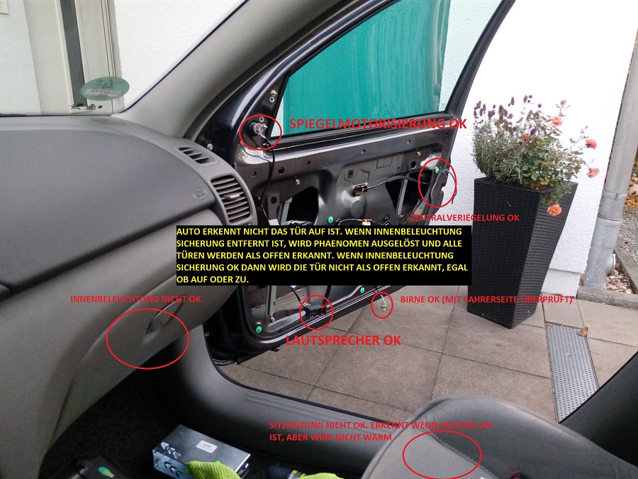

Nun bin ich an einer Sache angekommen wo ich ein Verkabelungs oder sogar Sicherungsproblem vermute und habe gehofft das Ihr mir weiterhelfen könnt als Anfänger dieses Problem zu lösen. (Ich habe viele Probleme mit dem Wagen aber dies ist das Erste was ich hier erstmal veröffentlichen möchte, da ich noch nicht genug Zeit in die Anderen Sachen gesteckt habe)
Das Problem: Das Auto erkennt nicht wenn die Beifahrertür auf ist. Im Auto gibts ein Display was alle offenen Türen anzeigt. Dies funktioniert für alle Türen außer bei der Beifahrertür. Die Türbeleuchtung in der Beifahrertür geht ebenfalls nicht an, obwohl die Birne zu 100% OK ist. Lautsprecher funktioniert. Zentralverriegelung funktioniert. Elektrischer Seitenspiegel lässt sich bewegen / kontrollieren. Elektrische Fensterheber funktionieren von Beifahrer und Fahrerseite ohne Probleme. Nur die Tür sowie die Türbeleuchtung funktioniert nicht. Egal ob auf oder zu, das Auto erkennt einfach nicht dass die Beifahrertür geöffnet ist. Zusätzlich zu diesem möglichen "Sensorproblem" in dem Beifahrer Bereich kommt:
- Sitzheizung des Beifahrers wird zwar als AN erkannt, aber heizt nicht.
- Handschuhfach beleuchtung geht nicht an (obwohl Birne OK ist)
Das Phaenomen ergänzt sich und überzeugt mich von einem Verkabelungs/Elektrikproblem wegen folgendem:
a.) Alle Probleme sind im Beifahrerbereich

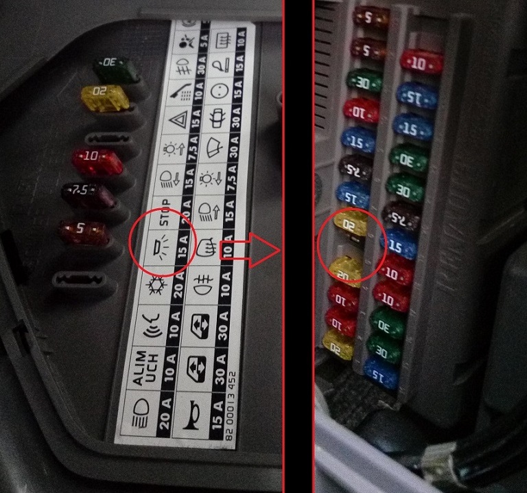

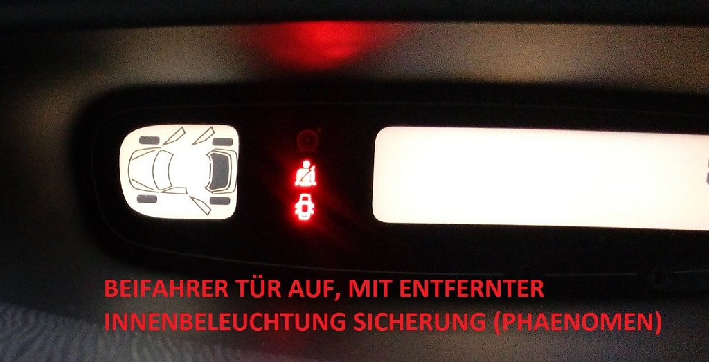

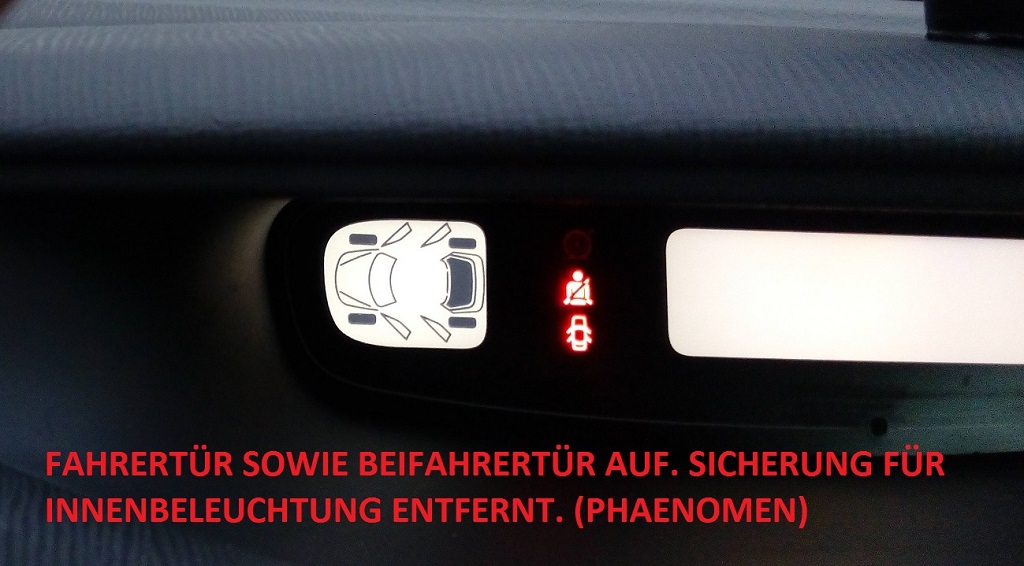

b.) Wenn die Sicherung die zuständig ist für die Innenbeleuchtung entfernt ist, kriege ich eine Reaktion von der Türsensorik! Der Wagen erkennt plötzlich dass die Beifahrertür auf ist, aber nicht auf korrekter Art: Er denkt alle Türen wären auf, nur die Fahrertür nicht. (Sehe Bilder!)
Im Anhang befinden sich 4 Fotos des Problems. Ich habe so viel wie ich tun kann bereits getan, und hoffe das Ihr vielleicht weiterraten könnt mit diesem Problem. Die Sicherung innerhalb vom Auto habe ich visuell überprüft. Da ist nichts zersprungen / getrennt. Die Sicherungen unter der Haube konnte ich wegen fehlenden Kenntnissen / Identifikation nicht prüfen. Ob es die sein könnten? Oder die Verkabelung in der Tür / zur Tür? Möglicherweise gibt es eine Leitung / Sicherung die für die Tür sowie die Beifahrersitzheizung und Handschuhfach verantwortlich ist?

Fahrer und Beifahrer Türen auf mit entfernter Innenbeleuchtungsicherung.
Beifahrer Tür auf mit entfernter Innenbeleuchtungsicherung.

Das mit der nicht erkannten offenen Tür ist ein bekanntes Problem, das leicht gelöst werden kann. Ersetze die Lampe in der Tür gegen eine LED. Bei den meisten hat sich der Fehler danach nicht mehr gezeigt
Ich hatte nie einen Laguna II, aber beim Laguna I ging die Beleuchtung des Handschuhfachs nur, wenn die Fahrbeleuchtung an war. Lampe wirst du ja schon überprüft haben.
Sollte das Licht dann immernoch nicht funktionieren, mess mal mit nem Multimeter, ob Strom ankommt und auch, ob es Durchgang von der Masse zur Karosserie gibt. Zum Schluss ist nur ein Mikroschalter defekt.

Der Türkontaktschalter wird evtl nicht funktionieren. Entweder Kabelbruch oder eben Schalter oder Kurz- Masseschluss. Mit Multimeter messen ob Schalter ok dann die Leitung durchmessen
Wenn die Sitzheizung nicht tut, dann kann das sein das die Heizmatte kaputt ist. Kann man auch überprüfen mit einem Multimeter auf Durchgang und ob Spannung an den Kontakten ankommt. Das kann passieren wenn man seine Freundin auf dem Beifahrersitz kniend beglückt. lol

In der Regel ist es der Kontaktschalter ( Mikroschalter) im Türschloss. Geht gerne über alle Modelle (Opel, VW, Renault , BMW uvm.) kaputt und führt zu deinem besagten Problemen. Ein Austausch geht einfach per Schalter oder Türschloss.
Siehe dazu auch hier:
viewtopic.php?f=11&t=6136
Bei der Sitzheizung waren beim II auch gerne die Kontaktschalter hinterm/unterm Sitz angeschmort. Sind wenn ich mich recht erinnere gelb oder orange Stecker. Das verschmorte kann man recht gut sehen.
Das Handschuhfach wird wohl ein einfacher Kontaktschalter sein. Mal an dem auch Messen ob dort Spannung anliegt.

Du kannst auch die Sicherung unter der Abdeckung unterhalb vom Aschenbecher entfernen (hat 20A) und danach die Batterie abklemmen für ein paar Minuten und damit die Steuergeräte der Komfortelektronik resettest.
Das hilft bei manchen Problemen. Du musst dann halt die Uhr neu einstellen und die Sitze neu einlernen.
