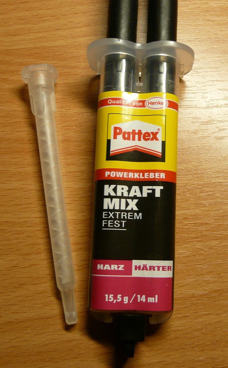

Beitragvon Kuni » Freitag 17. Januar 2014, 17:47
Den hier habe ich damals genommen, hielt bombenfest.
Wie gesagt vorher schön sauber machen.
