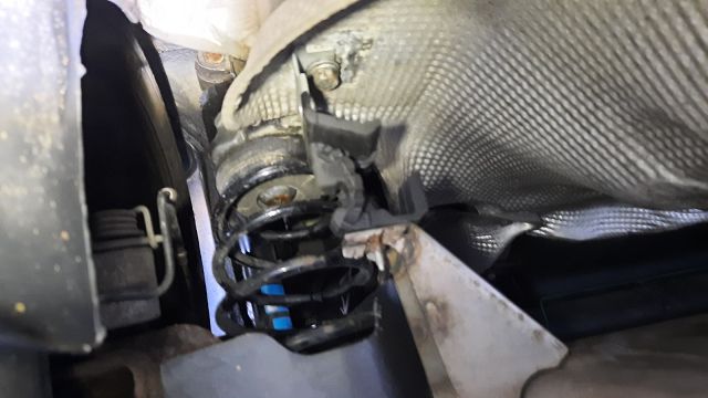

ich muss neue Halter an meinem Endschalldämpfer vom Laguna 2 Phase 1 anbringen.
Kann mir jemand mitteilen, in welche Richtung die gedreht werden müssen?
Meine reissen ständig nach gut zwei Jahren ab.
Hat vielleicht jemand ein Foto für mich?
Vielen Dank im Voraus

Die sehen bei dir irgendwie verkehrt herum aus. Ob das aber auf die Haltbarkeit Auswirkungen hat ist schwer zu sagen, auch normal verbaut halten die nicht besonders lange. Selbst wenn man einen viel leichteren, als den originalen ESD, drunter hat. Schon gar nicht die billigsten aus dem Zubehör. Original sind sie allerdings nicht mehr zu bekommen. Deswegen hab ich aktuell welche von HJS drunter, die ich zusätzlich noch mit 'nem langen Kabelbinder gesichert habe.

danke für den Hinweis! Die Halter waren tatsächlich falsch montiert!
