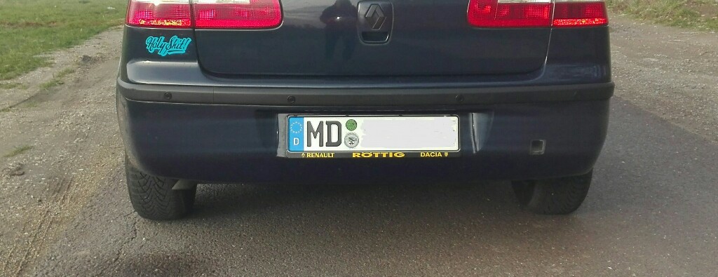

Ich möchte meinem Laguna 2 Ph 1, Limo, eine universelle PDC gönnen. Es handelt sich um eine Einparkhilfe mit 4 Sensoren.
Mein erster Schritt war an der Stoßstange hinten, die drei Zierleisten auszuklipsen und dort die Löcher hineinzubohren, wo auch das originale PDC sitzen würde. Auch habe ich bereits einen "Zugang" zum Kofferraum gefunden, da wo dann das Steuergerät sitzen soll... Ich nehme die Belüftung / Entlüftung hinten unten am / im Kofferraum...
Soweit so gut. Nun wollte ich die Sensoren einsetzen und die Kabel durch die Löcher führen. Geht aber so nicht. Unterhalb / hinter der Stoßstange ist unten noch so ein weißer Plastikkörper (Prallkörper?), der stört, damit ich das Kabel nach unten führen kann und dann später durch die Belüftung- / Entlüftungsschlitze führen kann.
Da ich die Stoßstange hinten nicht abbauen möchte, wollte ich nun hier einmal fragen, ob jemand auch bereits eine universelle PDC nachgerüstet hat? Und wenn ja, muss man unbedingt die Stoßstange abbauen? Wo kann man die Sensorenkabel durchführen?
Über hilfreiche Tipps würde ich mich sehr freuen. Danke im Voraus.
Greetz, Andreas
EDIT: Reicht es vielleicht aus, wenn ich von der Stoßstange die unteren Schrauben löse und die Stoßstange ein bissel von der Karosserie drücke???

Habe die äußeren Rückleuchten abgebaut und hatte jeweils für zwei Sensorenkabel genug Platz. Also: Kabel durch die Bohrungen in den drei Zierleisten geführt, dann in Richtung Rückleuchte das Kabel geschoben.
Die Kabel für die beiden linken Sensoren dann durch das Loch durchführen, wo der Kabelbaum für die Rückleuchte ist. Mit der rechten Seite genau das Gleiche tun.
Das Ganze hat keine 15 Minuten gedauert und man braucht auch nicht die hintere Stoßstange abbauen... ;)
Da ich die Bohrungen in den drei Zierleisten so ausgerichtet habe, dass diese mit den serienmäßig (in einer höheren Ausstattungsvariante) verwendeten PDC-Bohrungen in der Karosserie übereinstimmen, sieht die nachgerüstete Einparkhilfe aus, als ob diese bereits original vorhanden war... :)
Abschließend brauche ich nur noch ein Kabel zur Rückfahrleuchte in der Heckklappe legen und den digitalen Distanzmonitor am Armaturenbrett befestigen... Fertsch... :D
