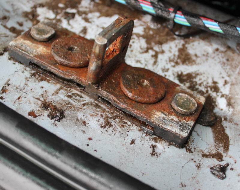

Liebe Leute,
die Bilder zeigen schon das Drama der Heckklappen-Verriegelung (Laguna Grandtour II, 2001)

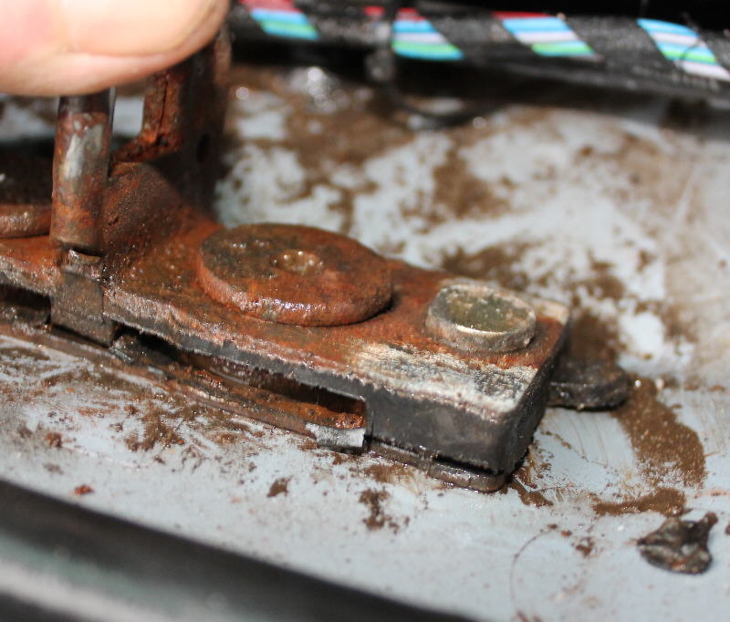

trotz festgezogener Schrauben lässt sich die Kralle+Montageplatte 5mm in alle Richtung bewegen,
das ist doch sicher NICHT korrekt, oder?
20 Liter Wasser stehen übrigens in der Reserverad-Wanne, geil,
sollte da nicht ein Ablaufloch sein, und wenn ja: WO wäre das?
Sehe ich das richtig, dass die Montageplatte 2 Lagen hat, die mit einer Gummilage verbunden sind?
Jedenfall ist das Gummi unten komplett gelöst, daher wohl auch das wackeln?
Frage:
Sind meine Vermutungen korrekt?
Wie heisst das Teil offiziell, und was kann das kosten?
Viele Grüsse
Jochen

Hast du den Kombi mit geteilter heckklappe?
Wenn man oben die schreibe nur öffnet ist Höhe Schloß vor der Dichtung ein Ablauf, der War bei mir verstopft und Floß über die Dichtung in den Innenraum.
Wenn du mir deine Schlüsselnr. Zu 2.1 und 2.2 sagst plus die Modell Schlüsselnr. Kann ich die das teil raus suchen, so teuer kannst ja nicht sein ;)
Grüße Deny
