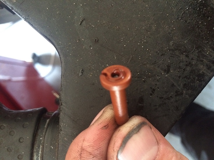

hallo,
nach austausch der zylinderkopfdichtung verbraucht mein laguna 3 2.0(M9R) öl.
bei dem austasuch ist ein plastikteil übergeblieben, ich weiss aber nicht sicher ob es von mit ist.
vielleicht weiss ja jemand von euch wo dieses teil hingehört und kann mir weiterhalfen. das wäre echt klasse.
renmech

Prüfe am warmen Motor die Kompression. Wenn sie schlecht ist, hat sich der Ölverbrauch evtl. dadurch erklärt. Wie sieht das Auspuffendrohr innen aus?: trocken-grauschwarz oder rußig-schmierig dunkelschwarz?

also das auspuffendrohr ist voll schwarzem ruß. ist aber komplett trocken und nicht schierig.

Und was sagt die Kompressionsprüfung?
