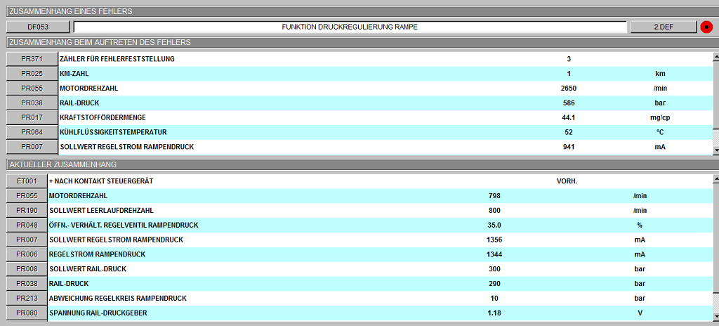

Während der Fahrt kommt Die Meldung "Stop Zündung aus" und im Steuergerät wird oben genanter Fehler Hinterlegt.
Unter Lasst geht die Druckregulierung über die grenze von 200 raus und schwups kommt die Meldung.
Was könnte das sein.
Kann es sein das der Raildrucksensor defekt ist? Kann man den durchmessen'?
Bei der Kontrolle während der Fahrt mit Clip zeigt jede Änderrung an, oder kann es auch am Dieselfilter liegen, dass er zuwenig Diesel bekommt wenn er unter Last ist?
MFG gua

Ich habe heute mal den Dieselfilter gewechselt, in der Hoffnung das dieser der Übeltäter ist. War er aber nicht.
Ich habe mal ein Screenshot gemacht von den werten die er beim auftreten des Fehlers hatte, eventuell kann einer von euch damit was anfangen und mir sagen was es noch sein Könnte.

Motor ist ein 2,2 DCI FAP G9T 707
