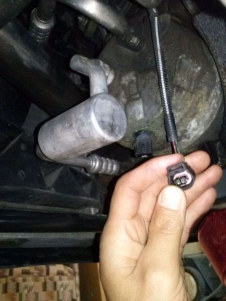

Beitragvon Stefan84 » Donnerstag 2. August 2012, 14:19
Dann ist es wohl doch ein korrodiertes Kabel am Anschluss vom Kompressor oder ein defekter Kompressor-Hubgeber.
Am Besten mal zum Freundlichen fahren und das Diagnosegerät dranhängen lassen, da ist sicher was im Fehlerspeicher hinterlegt.

Den Kompressor-Hubgeber kann man meines Wissens nach nicht einzeln tauschen, da dieser IM Kompressor selbst integriert ist.
Bei mir wurde allerdings vom Vorbesitzer schonmal ein neuer Kompressor reingepfuscht, und der Vorwiderstand einfach außen an einer Strebe befestigt.
Daher hatte ich Glück und es hat gereicht einen neuen Widerstand einzulöten. Allerdings ist das ein absoluter Ausnahmefall :o

Wenns an den Kabeln liegt könntest du das das sogar mit etwas Geschick selbst reparieren :)
Stecker vom Kompressor ab, neuen Stecker ans Kabel ran und wieder angeklemmt.

was mich aber interessiert ist, wie ich die stecker der kabel am kompressor auswechseln soll bzw. wie ich da ran kommen soll?
ich habe ja daheim keine hebebühne und auch keine grube oder so, wo ich von unten ran komme oder schafft man es auch von oberhalb ans kabel ran zukommen ohne etwas auszubauen?

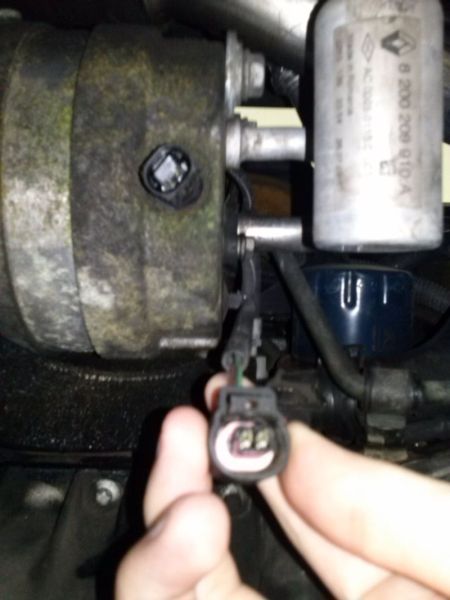

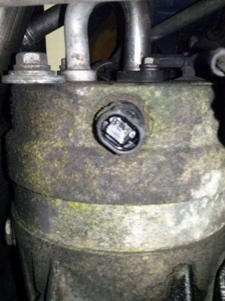

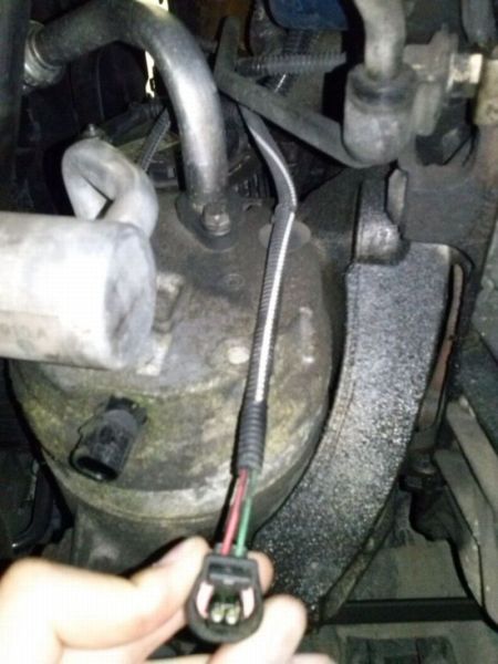

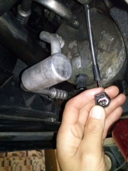

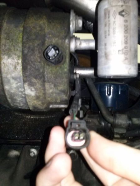

Beitragvon Chris88 » Montag 6. August 2012, 11:44
also, ich war heute den fehlerspeicher auslesen und es ist folgendes herausgekommen:
4 fehler wurde angezeigt bezüglich der klimaanlage.
fehlercode: 786464
klimaanlagenkompressor - regelventil
fehlercode: 786559
fehlercode: 786560
klimaanlagenkompressir - regelventil
fehlercode: 786565
stellantrieb mischklappe reechts
was meint ihr wo das problem nun genau liegt anhand den infos des fehlerspeichers?
was hat es wohl mit der mischklappe aufsich? was muss ich da machen lassen?
am 23.august habe ich einen erneuten termin für eine klimawartung. da wird mir nun das kältemittel was zuviel ist oder auch nicht,
herausgepumpt und neues eingepumt und während dessen geschaut, wo sich das leck im klimasystem befindet, weil da wohl eines ist.
da ich jedesjahr einen klimaservice machen muss da 400 bis 500g an kältemittel immer verloren gehen.

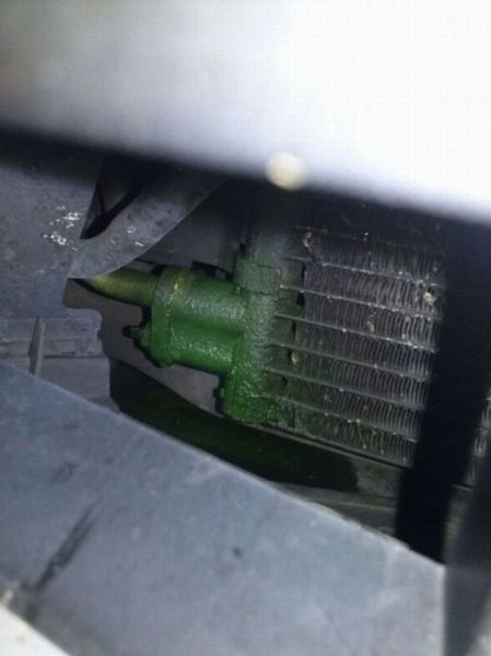

bei der klimaanlagen dichtheitsprüfung ist heute folgendes herausgekommen.
was ihr dann auch auf den fotos sehen werdet ist, dass eine anschlussstelle beim kondensator, wenn man von vorne aufs auto schaut
links unten am kondensator völlig grün ist. dort wird es undicht sein. nur was ich mich frage ist, ob es da der kondensator selber ist
oder der anschluss nur oder direkt die leitung selber?
der techniker vom ÖAMTC konnte das so nicht sagen.
habe übrigens im juni 2010 mal die klimaleitung vom kompressor zum kondensator wechseln lassen, weil diese undicht war, direkt an der anschlussstelle zum
kondensator.
dann wurde unten die matte ebenfalls aufgemacht und nach dem kompressor mal gesehen. und der ist anscheinend auch undicht.
dieser muss wohl gewechselt werden.
kältemittel habe ich nicht herauspumpen und wieder neu einpumpen lassen, weil es in diesem zustand sowieso keinen sinn macht.
aber lösen diese unddichtheiten nun mein problem, dass die klimaanlage ab 2000 U/min aufwärts nicht mehr kühlt wie es sein soll?
oder wird dieses problem eine eigene ursache noch haben?
ehrlich gesagt merke ich auch regelmäßig das ich in einem abstand von mehreren monaten immer kühlflüssigkeit verliere und nachfüllen muss.
dieses foto und diese grünliche leckage am kondensator links unten was auf dem ersten foto zu sehen ist, ist das eine kühlflüssigkeitsleitung
oder eine was mit der klimaanlage zu tun hat?
Was ratet ihr mir nun was ich tun soll? Wie berurteilt ihr die Leckagen was auf den Fotos zu sehen ist? Was soll ich nun tun?
Ich werde mal ansonsten nun ein neues Bedienteil der Klimaautomatik mal kaufen. Was kostet denn so in etwa ein neues?
ich hab mir diese stelle am kondensator links unten jezt nochmal kurz angesehen.
die ja am foto auch total grünlich ist. diese stelle ist als ich sie angegriffen habe wässrig und die flüssigkeit ist grün
und unterhalb auf der unterboden matte ist sogar eine leichte pfütze die sich verstreut hat und diese stelle scheint wohl die ganze zeit
wässrig zu sein und zu bleiben.
hab dann den kühlfüssigkeitsbehälter aufgemacht und da ist die flüssigkeit auch grün.
also ich vermute zu 95% das dies eine kühlflüssigkeitsleitung ist und das da kühlflüssigkeit austritt und undicht ist.
meint ihr muss da die renault werkstatt nun die ganze leitung dort tauschen oder am besten nur die dichtung? aber die werden vermutlich die ganze leitung
tauschen oder? da ja wahrscheinlich die kühlflüssigkeit zuerst entleert werden muss um da was machen zu können.
jetzt müsste ich nur mehr wissen was genau das für eine leitung ist, oder ich zeig es in der werkstatt und die tauschen es einfach.
morgen werde ich zu mittag nochmal in eine andere ÖAMTC werkstätte gehen um eine eventuelle unddichte stelle finden zu lassen
und dann das kältemittel rein und raus pumpen lassen. dann weiß ich auch was da stand der dinge ist.
eine frage: passt das klimaautomatik-bedienteil das was in einem laguna mit baujahr 2005 drinnen war, eigentlich von den steckern etc.
auf der rückseite auch in einen laguna der baujahr 2001 ist?
so ein verkäufer auf ebay hat mir gesagt, dass die steckergrößen angeblich unterschiedlich sind :-S
