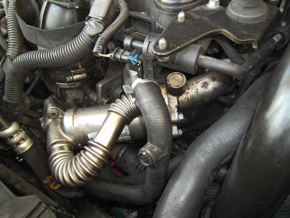

Also würde ich es dann doch gerne selbst machen - doch ich finde dieses AGR Ventil fürs frecken nicht. :idea:
Ich will ja nich den ganzen Motor auf der Suche zerlegen.
Hat eine eine Ahnung - vielleicht sogar ein Bild - wo sich das Teil befindet?

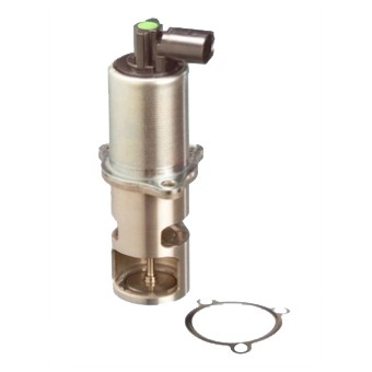

Beitragvon Kuni » Dienstag 31. Juli 2012, 18:38
Der RaveJoJo hat seins gerade sauber gemacht am 2.2 dCi
viewtopic.php?f=6&t=5965&start=15
Habe Bilder in anderen Foruen gefunden, das AGR ist sogar markiert.
hier der Links zu den Seiten:
http://www.renaultforum.nl/forum/viewto ... 99&t=11025
http://www.renault-klub.si/forum/viewtopic.php?t=22349
ps. habe aus Absicht den Link genommen und nicht das Bild selbst verwendet um es einzustellen !
Vielleicht mag jemand Bilder machen, und uns die zur Verfügung stellen?

Beitragvon O_J » Dienstag 31. Juli 2012, 19:14
Hi Kuni
Dank für die Info's.
Doch irgenwie sieht das bei mir ganz anders aus.
Den habe ich auch schon ausgebaut und gereinigt.
Hat nix geholfen.

Beitragvon Kuni » Dienstag 31. Juli 2012, 19:19
Du hast ein Wassergekühltes AGR, Funktion ist die gleiche und die Anschlüsse sind etwas geändert.
Saubermachen hilft nicht immer, es kann auch defekt sein.
Im Inneren ist ein Schleifkontakt, welches dem Steuergerät rückmeldet in welcher Position es ist.
Den Fall hatte ich bei einem alten 1.9 dCi gehabt.

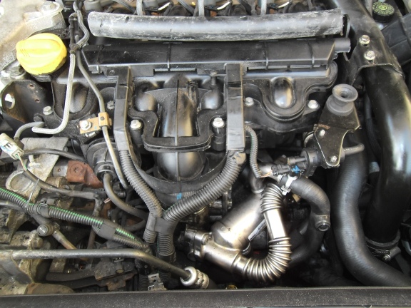

Beitragvon O_J » Dienstag 31. Juli 2012, 20:16
Also man komm toll dran :o
Danke für's erste
Aber ich glaube ich habe das ganze noch nicht so richtig verstanden.
Das Edelstahlding auf meinen Fotos ist das jetzt ein AGR oder nicht?
OJ

Re: 2.2dci Fehler - Einspritzanlage - AGR - Kurbelwellensens

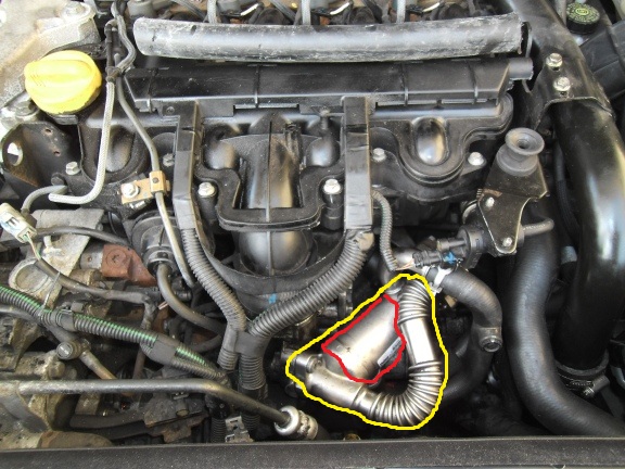

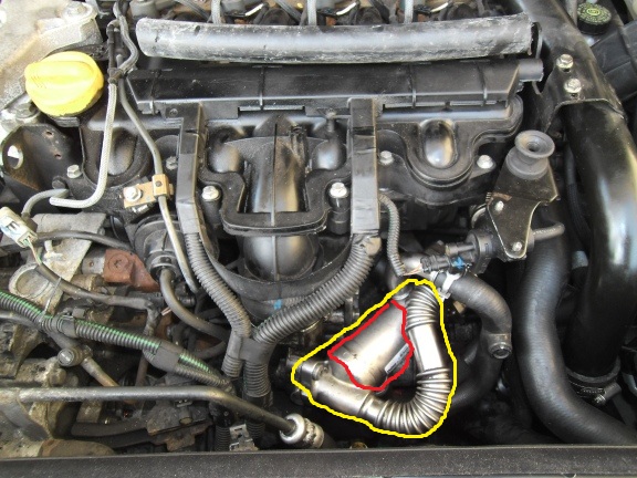

Beitragvon Kuni » Dienstag 31. Juli 2012, 20:23
Also, das gelbe ist das gesammte AGR ink. Anschlüsse.
Das rote ist das AGR selbst, bzw. wie bei dir in in dem Gehäuse und bisschen schlechter zu sehen und dicker weil Wassergekühlt.
Kuni

Beitragvon O_J » Dienstag 31. Juli 2012, 20:26
Ok, dann hatte ich das doch kapiert.
Nur die Anschlüsse im Bild gehören nicht dazu, das ganze ist komplett 'unelektrisch'.
Rein mit Vakuum.

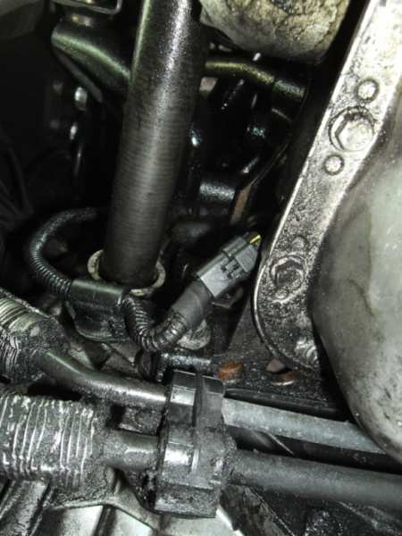

Ich wollte hier mal 'kurz' einen Bericht über den Austausch des defekten Kurbelwellensensors/OT-Geber/Impulsgeber abliefern.
Nach meinem erfolglosen Versuch den Fehler über das AGR auszumerzen, habe ich mich dann auf dem Kurbelwellensensor (ab hier kurz KWS) verlegt.
Nach Internetrecherche wusste ich dass ich da nur von unten ran komme. :o

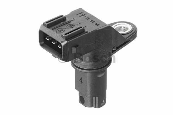

Ich habe mir dann vom freundlichen Mitarbeiter eines Teilehändlers, den zum Fahrzeugcode (3333/065) passenden KWS verkaufen lassen.
Der sah genauso aus wie überall beschrieben: --> KWS1.jpg
Kurbelwellensensor von Bosch nach Fahrzeugcode

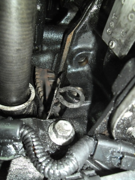

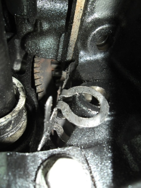

Also habe ich mir 4 Nachbarn und meine Frau geschnappt und wir haben das schwere Teil auf zwei Auffahrrampen geschoben. Echte Schwerarbeit. :)
Dann die Verkleidung abmachen, eigentlich einfach, doch wenn vorher andere gepfuscht haben muss man schon mal die Flex raus holen. :shock:
Die Suche nach dem KWS war recht einfach
Position KWS von unten gesehen

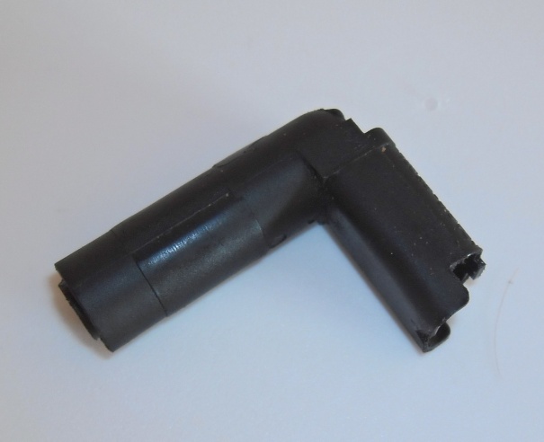

Doch leider sieht der nicht so aus wie der gekaufte.
Der richtige KWS
Zunächst einmal nicht verschraubt sondern verklemmt
Halterung KWS
, dann auch noch 2 Anschlüsse statt 3. Und es ist natürlich schon nach 18:00 :KOPF:
Später mehr

Ich also flux an den Rechner und die aufgeprägte Nummer eingetippt (8200298551), doch das einzige was ich dazu finde ist auf polnischen Seiten. :idea:
Am nächten Morgen den freundlichen Renault-Händler angerufen und nach längerer Zeit vom Lageristen erfahren, dass die Nummer unbekannt ist. :WUT:
Dann halt vor Ort aussuchen, war ja schon auf dem Weg. Das ausgebaute Teil auf den Tisch, die Fahrgestellnummer und siehe da auf dem Bildschrim erscheint der richtige KWS. Und sehr zu meiner Verwunderung, war er auf Lager. lol
Also nach der Arbeit wieder ans Werk.
Beim Einbau war das Biegen der Halte-Feder noch der komplizierteste Part.
KWS eingebaut, Batterie angeklemmt (man weiß ja nie, daher vorher abgeklemmt), eingestiegen und Laguna springt an und nach kurzer Zeit erneut der Fehler :KOPF:
Ich wieder unters Auto den KWS neu justiert - ich hatte doch zu viel Spiel zur Schwungscheibe (ich glaube, dass die das ist) gelassen.
Der nächste Versuch bringt den gewünschten Erfolg :D
Die Verkleidung anzubringen, und zwar so dass es was taugt, hat dann noch was länger gedauert. :(
Warum verwenden die nicht mehr die alte Karosserieschrauben, sondern arbeiten mit Gewinde. :idea:
Gestern dann eine lange Ausfahrt und alles ist OK
