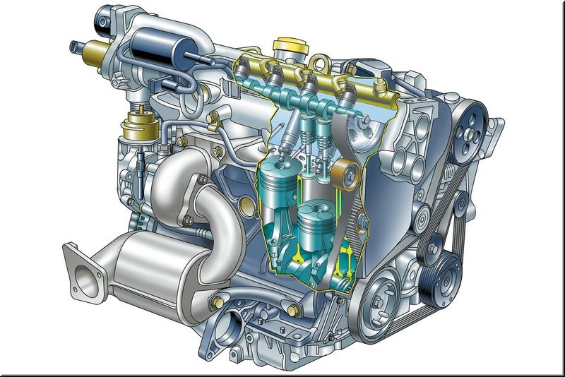

Hallo wie schon im Betreff beschrieben will ich gerne mal denn AGR säubern !
Nur wo sitzt er ?
Und ist es schwer ihn auszubauen ?
Ich hab viele seiten im Internet gesucht nur kann ich nix gescheites finden...
Danke schon in voraus

Moin
das sitzt oben am Ansaugtrakt.
Auf den Bild ganz oben links das gelbliche Dingens.
Stecker abziehen und ist nur mit 2-3 Schrauben fest, aber geht meistens nicht freiwillig raus zu ziehen.
Weil alles voll Ruß und total verkokt und somit sitzt es bombenfest.
Sauber machen ist ne schöne Arbeit, drück dir die Daumen :wink:
