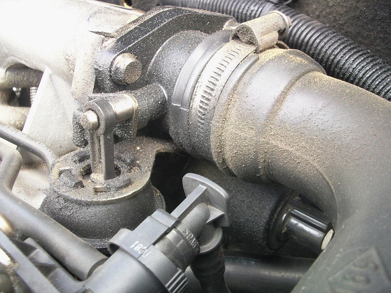

Beitragvon Kuni » Samstag 10. März 2012, 12:48
Ein defekter Turbo nicht unbedingt, aber erst mal hat meist die Welle spiel und es fliegt Öl mit durch.
Wenn das Öl irgendwann raus suppt, tropft es runter und hinten ist auch der KAT und tropft dann drauf meinte ich.
Bei mir war damals oben um das AGR Ventil alles ölig und eingesaut, weil das Öl schon dort oben raus suppte :(
Kann auch eine andere Ursache sein, war nur eine Vermutung von mir :)
LLK geht auch mal durch Steinschlag kaputt, würde aber auch einen Leistungsverlust bedeuten.
Kuni
Beiträge: 1632
Wohnort: Hamburg

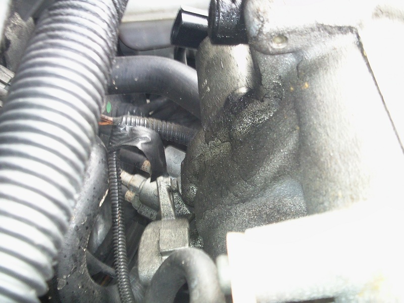

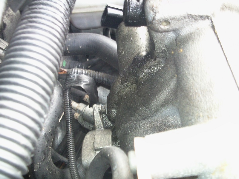

Beitragvon Kuni » Samstag 10. März 2012, 13:15
Habe noch Bilder gefunden, so sah es damals bei mir aus.
Leistungsverlust hatte ich auch nicht, allerdings auch keine Geräusche. :hmm:

Re: 1,9 dCi Rauch aus Motorraum
Beitragvon acuro » Mittwoch 21. März 2012, 00:00
Hallo als erstes Vielen Dank für die Antworten !
Hab in zwischen zeit immer mehr Probleme mit dem Fahrzeug..
Bei mir schaut das genau so aus wie aufm Foto!
Was hatt das jetzt zu bedeuten ? Leistungverlust hab ich nicht..oder merk ich das nicht richtig..aufjedenfall Raucht es hinten aus dem Auspuff ein wenig beim beschleunigen (Autobahnauffahrten ect) Merkt man aber nur in der Nacht (Wegen denn Scheinwerfern vom hinterher fahrendem Fahrzeugen), sonst nicht.
