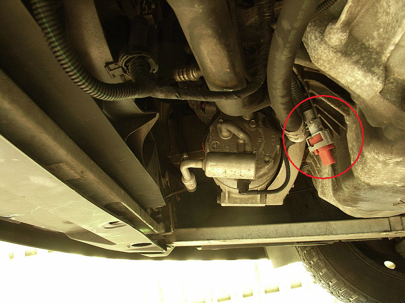

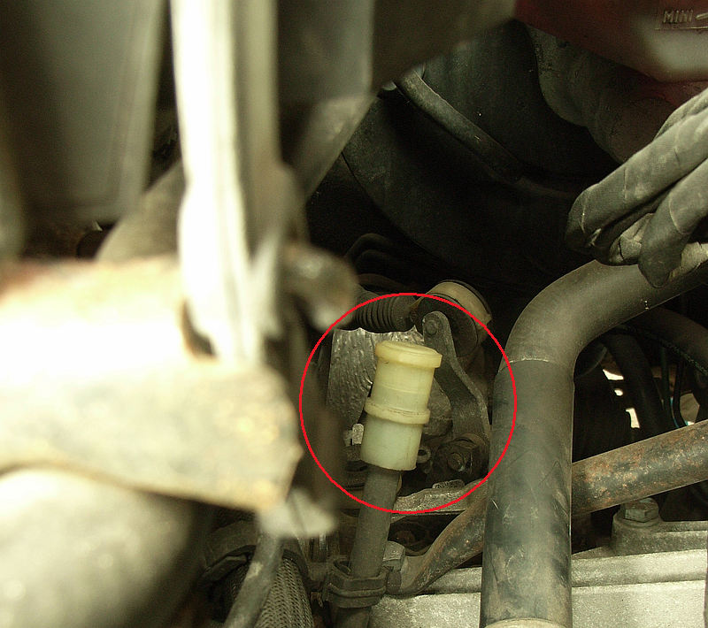

Mein neulich gekaufter Laguna 2 Grandtour Bj, 2007 2.0 16v 'Exception' hat zwei Teile, die ich nicht zuordnen kann. Vielleicht kann mir da jemand auf die Sprünge helfen.
Foto 1: Ein vor der Ölwanne lose herumhängender roter Stecker.
Foto 2: Ein Gummischlauch mit 'Stöpsel' in der Nähe des Bremsflüssigkeitsbehälters.

Foto 1 ist vermutlich vom Ölstandgeber.
Foto 2 ist die Getriebegehäuseentlüftung.
Zeigt dein Boardcomputer den Ölstand jedoch an bzw korrekt an, dann ist es das nicht.
Schalte die Zündung ein, dann sollte der Boardcomputer "ooooo-" oder auch "oooooo" (für voll) anzeigen...
Der lose Stecker kann aber auch eine Vorbereitung für irgendwas sein...
