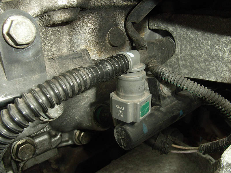

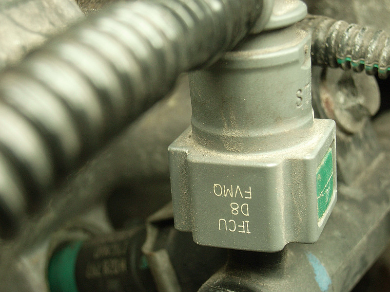

Habe mir vor zwei Wochen einen gebrauchten Laguna Grandtour II Exception mit wenig Kilometer auf dem Tacho (Bj. 2007, 2.0 Liter 16v, Motor F4R) gekauft und bin jetzt schon zweimal liegengeblieben, weil sich die Kraftstoffleitung-Schnellkupplung an der Einspritzrampe gelöst hat.
Das billige Plastikteil scheint etwas ausgeleiert zu sein. Ist das Teil (siehe Abbildung) eigentlich original Renault? Im Teilekatalog finde ich es nicht.

Ist original - muss es geben. Und Vorsicht, so sind auch schon Autos abgebrannt. Notdürftig ggf. mit Kabelbinder sichern.

Jup, wollt ich auch grad sagen.
Das wechseln dieser Kupplung ist nicht vorgesehen.
Diese ist im Spritschlauch richtig verankert. Vermutlich wurde das (Prinzip wie Schrumpfschlauch) mit Hitze fixiert.
Mach da nen ordentlichen Kabelbinder drum, am besten aus Edelstahl.
So lange die Kupplung dicht ist und nicht leckt in Verbindung mit dem Kabelbinder, ist alles ok.
Ist zwar "russisch" aber immerhin besser als das Wechseln des kompletten Schlauchs samt Kupplung.

Die Schnellkupplung ist glaube ich doch nicht original. Hatte gestern mal Gelegenheit unter die Motorhaube eines anderen Laguna 2 mit dem gleichen Motor zu schauen und ich habe hier im Forum gerade noch diesen Beitrag mit Foto entdeckt: http://www.laguna-forum.de/phpbb/viewtopic.php?f=1&t=9048#p78686
Bei dem anderen Laguna 2 sah das genauso aus. In meinem Fall ist aber nicht der Schlauchanschluss undicht, sondern die Verriegelung der Schnellkupplung (Stecker) hat sich bereits zweimal gelöst. Nach dem ersten Mal ging mir das Auto aus und ich stand mitten auf der Straße. Natürlich wusste ich da noch nicht woran es lag und habe mehrmals versucht, den Motor wieder zu starten. Als ich dann ausstieg, um unter die Motorhaube zu gucken, stand ich dann in einer großen Benzinlache (Brandgefahr), weil die Benzinpumpe bei den Startversuchen fleißig gepumpt hatte. Zufällig kam dann gerade ein Mitarbeiter des städtischen Bauhofs um die Ecke, der mir einen Sack Bindemittel überlassen hat und der auch einen Feuerlöscher in seinem Fahrzeug hatte. Das Auto einfach ein paar Meter weiter schieben, ist ja auch nicht so ohne weiteres möglich, wegen der dummen elektrischen Parkbremse. Mit letzterer hatte ich auch schon Probleme, aber das lag letztlich an der alten, zu schwachen Batterie (es war noch die erste von 2007 drin). Habe ich inzwischen aber durch eine nagelneue ersetzt.
Die bei mir eingebaute Kraftstoff-Schnellkupplung scheint es nur bei ebay und Amazon für rund 10 Euro zu geben, aber nicht bei den zahlreichen Kfz-Teilehändlern. Quelle dieser Angebote scheint alibaba zu sein. Dort tauchen diese (bei mir eingebauten) Schnellkupplungen mit diversen Abmessungen ab ca. 10 Cent pro Stück auf.
Ich werde in den nächsten Tagen vermutlich mal beim örtlichen Autoverwerter vorbeischauen. Der soll laut einem Nachbarn derzeit mehrere Laguna 2 auf dem Hof stehen haben. Vielleicht bekomme ich da eine Benzinleitung mit den Original-Schellverschlüssen.
