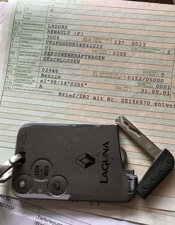

der notschlüssel lässt sich zwar in das schloss auf der fahrerseite hineinstecken, aber nicht herumdrehen. nicht ein stück! das kann doch nicht an der nicht funktionierenden zv liegen, oder? die batterie ist sicher total platt, da das fahrzeug mindestens 3monate nicht bewegt wurde.
er steht an einer straße und ich muss ihn da ohne "großen" aufwand wegschaffen. es ist ein Laguna 2, GTyp 137-0023, Automatik. ez 05.2001. tüv hat er noch bis 01/18.
der wäre dann übrigens auch zu haben - falls jemand interesse hat. steht in der nähe von 31655 stadthagen. ist aus einem nachlass. habe ihn von innen noch nicht genau angesehen. hat aber graue lederausstattung, ist tiefergelegt, schwarze alufelgen, blaue lackierung usw. - das sei hier aber nur am rande erwähnt. ich muss die karre erstmal da wegbewegen, um sie verkaufen zu können :cry:
füge mal ein datenfoto hinzu
danke im voraus!

Beitragvon Laggi2007 » Samstag 1. Juli 2017, 19:53
also ich kann dir nur soviel sagen, dass du entweder den Schlüssel falsch herum reingesteckt hast ODER das Schloss kaputt ist!
Letzteres wäre echt ÜBEL!
Es kann natürlich auch sein das du den falschen Schlüssel besitzt!
DAS würde natürlich auch erklären warum die ZV nicht funktioniert... tja oder der Notschlüssel ist der falsche...
Du kannst auch mal mit WD40 versuchen das Schloss etwas zu ölen, vielleicht klappts dann...
Wenn alles nicht hilft, kannst du nur eins versuchen!
Der ADAC sollte eine Art Luftkissen besitzen um einen Spalt zwischen Tür und Rahmen herzustellen!
Damit solltest du es schaffen können den Motorhaubenhebel mit einem Draht zu erreichen...
WENN alles nicht hilft, Scheibe einschlagen!
Die Scheibe kannste mit wenig Aufwand dann wechseln und die bekommt man gebraucht auf Ebay für 35€ (mehr oder weniger) oder bei der freundlichen Autoverwertung VORHER mal anrufen und fragen ob eine Scheibe vorhanden!
