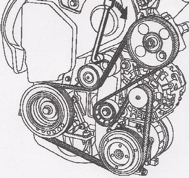

Zudem frage ich mich, ob der Keilriemen wirklich so wie er jetzt eingebaut ist, vorher auch gesessen hat :idea:
Auf Nachfrage dazu beim Freundlichen wurde mir eine Einbauskizze aus dem Internet gezeigt, die auch plausibel erscheint, aber ich meine, dass ich vorher ein anderes Bild im Motorraum gesehen habe.
Ich habe übrigens einen Laguna 2 - 2.2 cdi - 140 PS.
Hat vielleicht jemand dazu eine passende Einbauskizze für den Keilriemen oder kann erklären, warum die Lenkung jetzt etwas schwerer geht?
