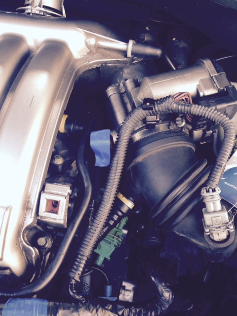

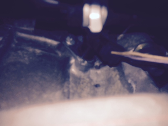

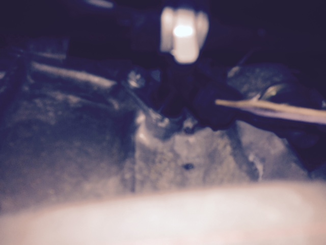

Beitragvon Ebi2501 » Freitag 21. August 2015, 17:06
So Bilder vom OT Geber! Hoffe du kommst so zu recht.
Auf dem einem Bild habe ich einen Steck Schlüssel (mit Blauen Isoband markiert ) von Oben genau auf den OT Geber gestellt. Ist Genau die Flucht Nach Unten da Sitzt er.
Auf dem Zweiten Bild habe ich versucht den zu Fotografieren. ist aber nicht gut geworden, aber er ist zu erkennen.
Wenn du da dran willst würde ich dir raten die Drosselklappe von der Ansaugbrücke zu schrauben Inklusiven Luftansaugschlauch.
Dann haste ein wenig mehr Platz.
Hoffe ich konnte Helfen
