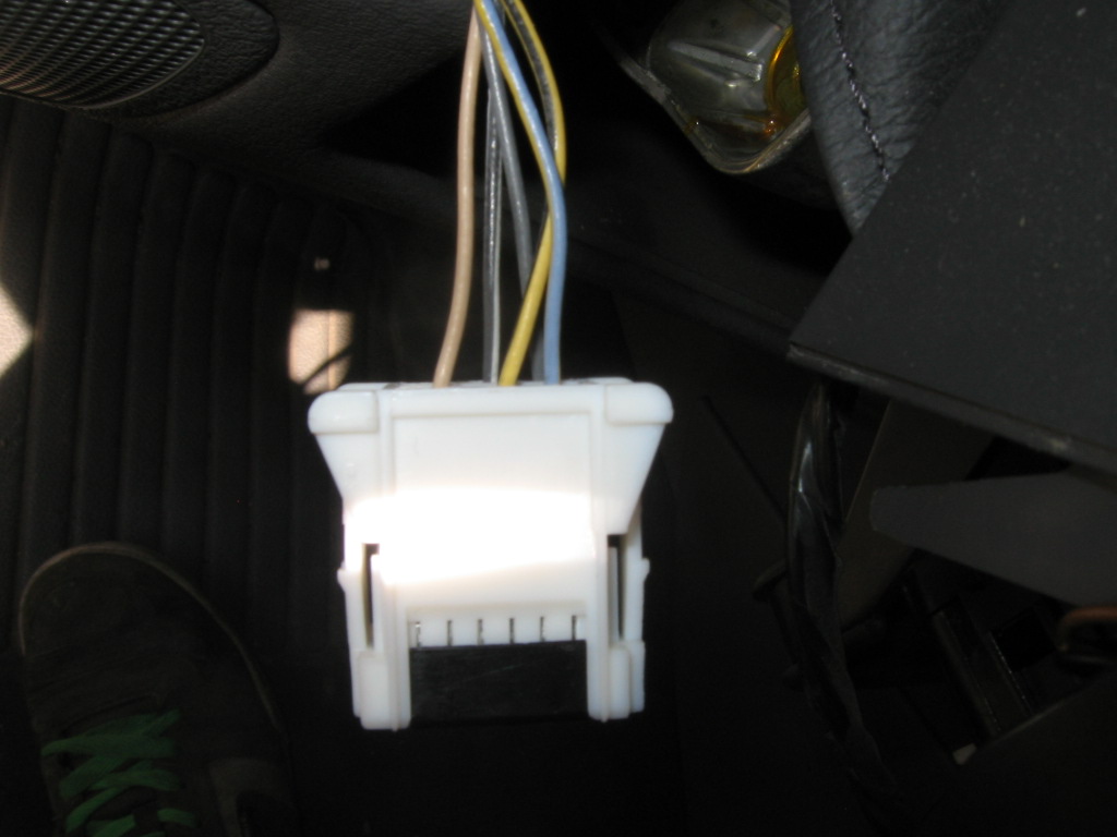

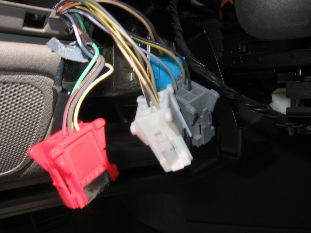

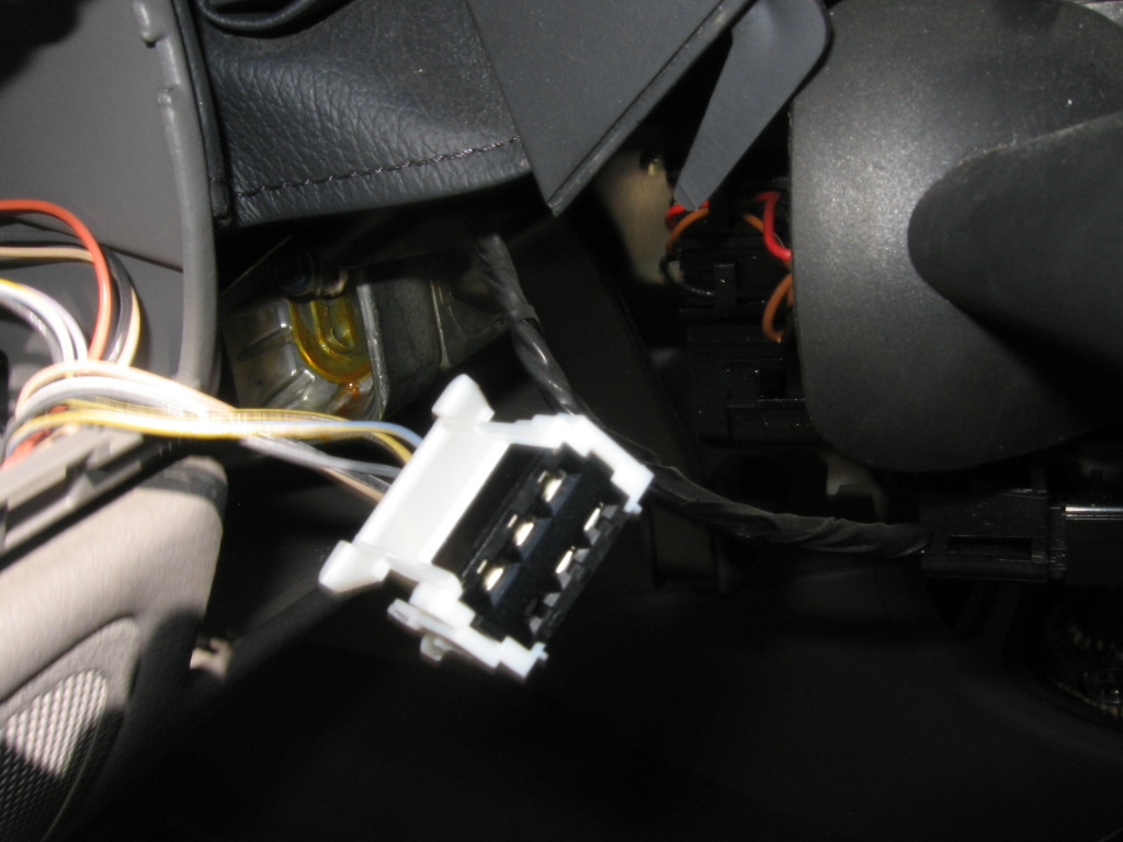

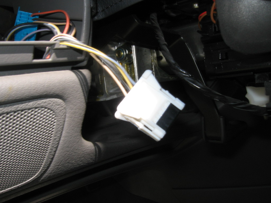

Hallo liebe Laguna-Gemeinde,
Unser Laguna macht momentan Probleme seit einer Starthilfe. Seit dem geht der Scheibenwischer nicht mehr.
Es fliegt dauernd die Sicherung, bei Einstecken des weißen Steckers (5 polig vorne links neben dem Lenkrad --> siehe Bild)
Ich hoffe jemand hat einen guten Tipp wo dieses Kabel hinführt damit wir wissen wo wir überhaupt anfangen müssen zu Suchen.

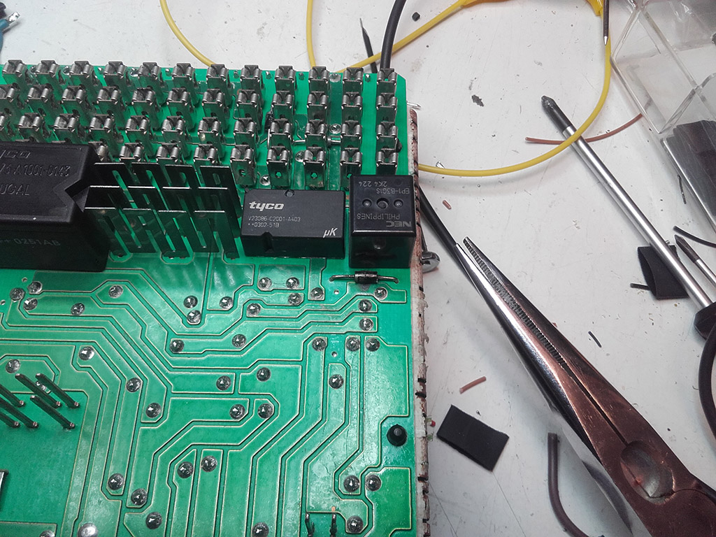

Kabelbaum hab ich erstmal ausgeschlossen, da dieser soweit erstmal in Ordnung aussah soweit wie ich ihn sehen konnte. Nachdem ich die UCH ausgebaut und auch zerlegt hatte, sah ich den Fehler direkt.

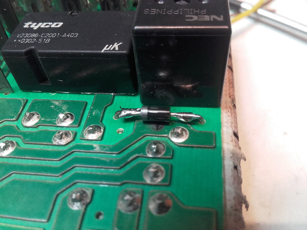

Eine Sperrdiode (1N4007) hatte wohl die Starthilfe nicht überstanden, aus welchem Grund auch immer. Diese hatte in beiden Richtungen direkten Durchgang.
Da der Rest der Platine soweit in Ordnung aussah, ersetzte ich die Diode und Tadaaaa.... die Scheibenwischer laufen wieder :-)
Da man nicht an die Unterseite der Platine kommt, hab ich den Körper der defekten Diode abgekniffen und die Beine stehen lassen, und hab daran dann eine neue Diode angelötet.
