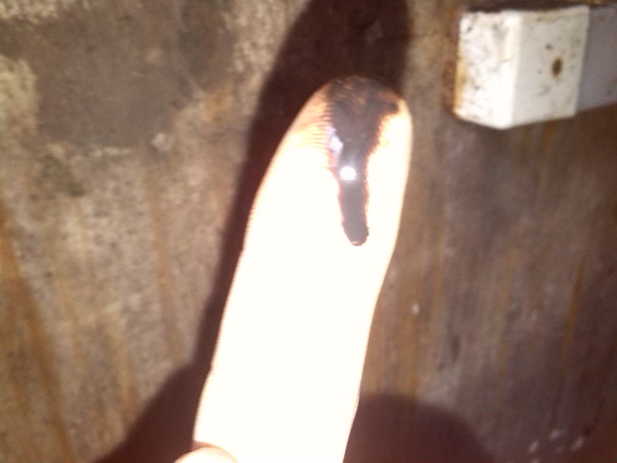

Beitragvon alga » Montag 20. April 2015, 14:18
Es ist tief schwarz, riechen tut es eigentlich nur nach Motoröl. Ölwechsel habe ich vor ein paar Wochen auch gemacht.
Ich mache gleich noch Bilder und lade Sie hoch.

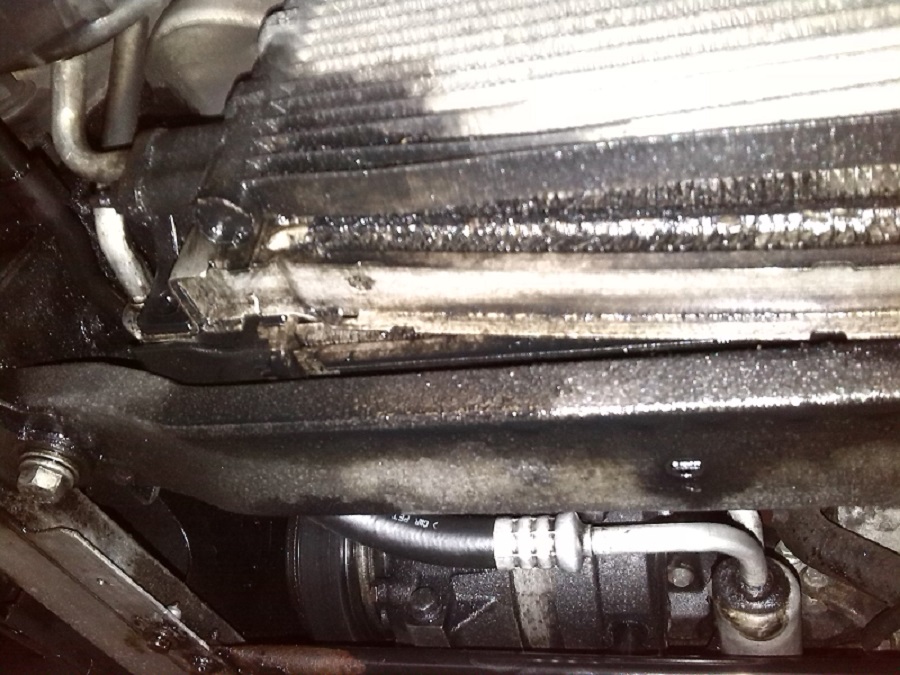

Beitragvon alga » Montag 20. April 2015, 21:01
Nein innen ist er sauber. hier noch die Bilder vom LLK.

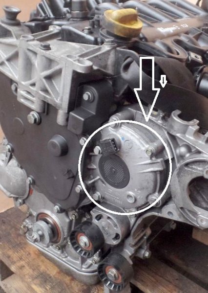

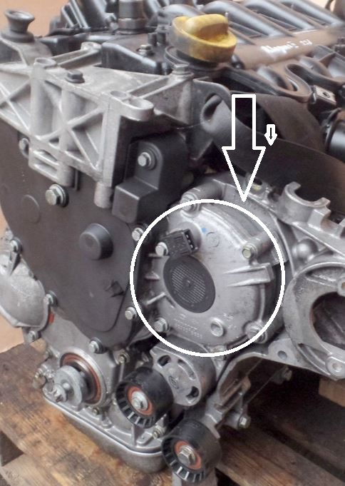

Nach langem hin und her habe ich gestern mal eine komplette Motorwäsche machen lassen. Danach bin ich zum freundlichem gefahren und hab mal den Meister gebeten sich das mal anzusehen, und er hat den Fehler sofort gefunden. Der LLK ist OK und verliert auch kein Öl, das Öl kommt von der Hochdruckpumpe und läuft quasi am Motor runter und sammelt sich schließlich am LLk.
Er meinte ich muss die Komplette Ventilhaube samt Dichtungen wechseln, da es zu eienem Überdruch kommt und dadurch der Platikdeckel der da normalerweise drauf ist wegbläst. Ich hab mal ein Bild von der Hochdruckpumpe wo das Öl raus kommt angehängt.
