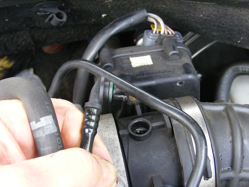

habe seit Juni auch einen IDE und jetzt das erste Mal Probleme mit dem Einspritzanlage :-(
Fehler ausgelesen per OBD sagt Drosselklappe. Wollte aber erstmal das Hitzeproblem klären, Plastikdeckel habe ich schon ab aber ich weiß nicht genau wo ich die 5cm aus der Dichtung schneiden soll.
Hat da jemand vielleicht ein Foto von.
Edit: Weiß jemand was das für ein Sensor ist ? ich nehme an Temp.Sensor. Sieht ziemlich mitgenommen aus, kan das die Ursache sein?
Vielen Dank im Voraus

Auf dem Foto ist kein Sensor. Das ist ein unterdruckschlauch.Dahinter ist die Drosselklappe zu sehen. Sensor und Hochdruckventil findest du auf der anderen Seite des Motors an der Eispritzbrücke. Dahinter habe ich die Öffnung (5cm) in die Dichtung zur Motorhaube geschnitten. Achte darauf immer mind. 98 Oktan + Additive. Ist zwar langfristig teuer aber der Motor ist 1.Sahne.
