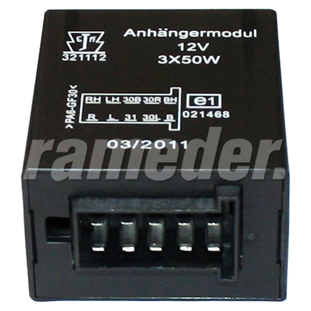

wenn ich das Relai wieder ausbaue ( siehe Bild) funktioniert alles. Sicherungen sind auch alle ok. Ich weiß einfach nicht warum kein Strom auf die AHK kommt.

Das ist so ein E-Satz. Der wurde nur an den Rückleuchten zwischen geschaltet. Habe aber 2 Relais mitgeschickt bekommen, ein Blaues (Blinkerüberwachung) und das schwarze (Bild oben).

Dann würde es nehmlich eine ganz einfache Lösung geben, das eine Relais wäre für die Blinkerfrequenzüberwachung und das zweite Relais für die Abschaltung der Einparkhilfe so fern was am Auto angehangen wird und der Stecker vom Anhänger gekuppelt wird.
Sonst hast Du während Du rückwärts fährst nur den Piepton von der Einparkhilfe dauernd an. :shock:
