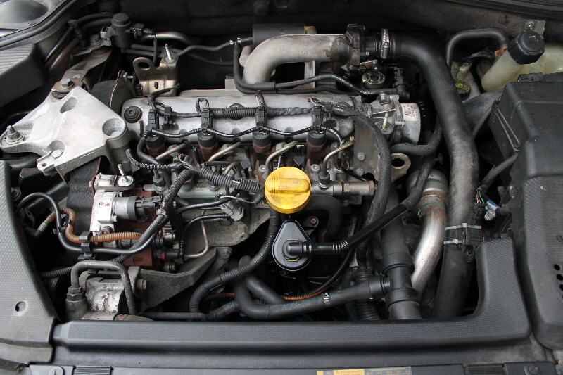

Liebe Leute,
hoffungsvoll wende ich mich an Euch um vielleicht Hilfe für den Wagen der Freundin zu bekommen.
Laguna II Gandtour, EZ 5.7.2001, SchlüsselNo. 3004 139

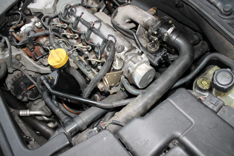

Zur Motor-Identifizierung habe ich Bilder beigefügt.
Problem:
Der Wagen verliert massiv Kühlwasser, dennoch scheint alles trocken zu sein.

Soweit die Stichpunkte, kann jemand Tipps geben und vielleicht anhand der Bilder Suchstellen markieren?
WO BLEIBT DAS WASSER?
