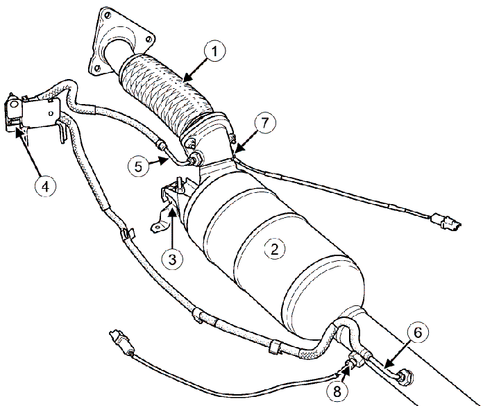

Als erstes kannst du die beiden Schläuche bei dem DPF checken, ist ein bekanntes Problem.

Vor und hinter dem Filter

gibts bei den 2.0dci soviel Unteschiede zwischen Lag. 2/3 ? Bin um jeden Hinweis dankbar :) der Fehler steht schon seit mehreren Tagen an, also einfach weggehen wird er wohl nicht mehr.
Das Bild mit den Schlauchen am DPF hilft schonmal, werde ich auf jedenfall kontrollieren.

Wahrscheinlich ist ein Schlauch am DPF kaputt. Hatte ich auch schon mal.

Ich habe den Fehler auch. Bei mir ist definitiv der vordere Schlauch defekt. Großes Loch drin.
Hat den schon mal jemand selbst repariert? Sieht nach viel Gefummel aus. Ist kaum dran zu kommen.
Oder muss man die gesamte Abgasanlage ausbauen?
