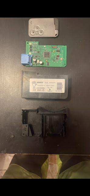

An meinem Kartenlesegerät gibt es nur einen Stecker, mein Kartenlesegerät hat einen Blauen Stecker und das Symbol Hand.
Ich habe mir jetzt ein anderes Kartenlesegerät gekauft vom Laguna 2 mit dem Braunen Stecker aber auch da gibt es keine Änderung.

Das ist mein Kartenlesegerät und es hat oben nur die eine Antenne.
