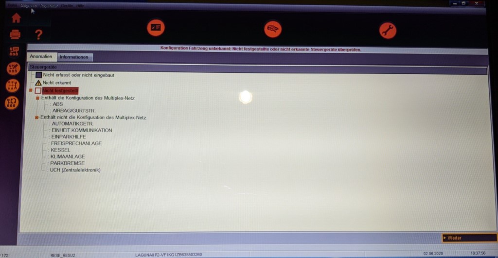

Nun konnte ich mir das nicht erklären warum die Funk Karten nach dem KFZ Batterie abklemmen nicht funktionieren soll und habe mein ebay Can Clip angeschlossen um die Fehler der Steuergeräte auszulesen.
Die VIN wird zwar ohne Probleme ausgelesen aber beim Test des Multiplex Netzwerks kommt der Fehler "Konfiguration des Fahrzeugs unbekannt:
Nicht festgestellte oder nicht erkannte Steuergeräte überprüfen" (siehe Screenshot)

Falls ich dann per Clip wieder Zugriff auf das Multiplex Netzwerk habe weiß ich das meine UCH einen weg hat. Wenn nicht dann muss woanders weiter suchen.
