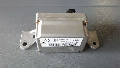

Welches kleine Steuergerät meinst du? Kannst du mal ein Bild uploaden?
Re: ESP Fehler DF104
Beitragvon Chris89 » Sonntag 7. April 2019, 20:07
Hier das Steuergerät
Chris89
Beiträge: 17
Registriert: Montag 4. März 2019, 20:11
Beitragvon Laggi2007 » Sonntag 7. April 2019, 20:25
Es sitzt in der Mittelkonsole, richtig?
Beitragvon Chris89 » Sonntag 7. April 2019, 21:03
Richtig ja in der Nähe der Handbremse.
