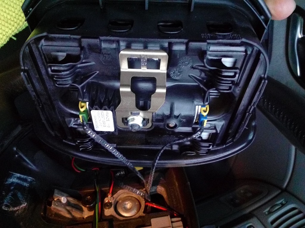

Hallo, an meinem 2001 Laguna II wird seitdem ich das Lenkrad aufgemacht habe um ein Quietschen zu beseitigen (Reibung zwischen Airbag und äußerem Lenkrad) ein Defekt mit dem ESP vom Bordcomputer gemeldet. Ich kann mir nicht vorstellen dass ich das eigentliche ESP System kaputt gemacht habe. Gibt es eine Sicherung oder Ähnliches was hierfür verantwortlich sein könnte?
Als Zusatzinfo: Ich hatte auch die Passagierertürverkleidung im gleichem Züge entfernt weil ich da mit einem anderen Problem klar kommen musste. Ich vermute aber dass dieses Problem zusammenhängt mit meiner Arbeit am Lenkrad. Über ein Tipp wäre ich sehr dankbar!

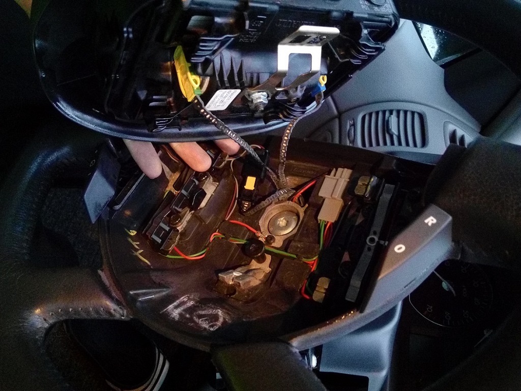

Ich sehe hier nichts was wie eine Spule aussieht. Kannst du mir bitte weiterhelfen anhand von den beigefügten Fotos?
Ich habe das Lenkrad nochmal aufgemacht und weitere Tests gemacht, sowie probiert den Fehlerspeicher zu löschen indem ich das Bordcomputer Eigendiagnose Program durchlaufen lies, leider alles ohne Erfolg.
Vielleicht habe ich den Fehlerspeicher auch nicht richtig gelöscht. Übrig bleibt mir noch die Batterie abzuklemmen aber habe da wenig Hoffnung... In der BC Eigendiagnose steht bei mir allerdings das die Batterie kritisch ist.
Ob diese Auslesung korrekt ist weiss ich nicht, da die Batterie noch relativ neu ist, und das ESP Problem erst heute aufgetaucht ist nachdem ich am Lenkrad rumgespielt habe. :(

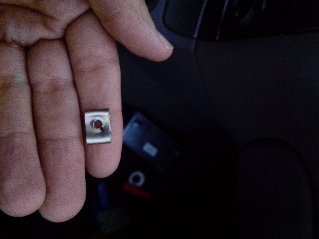

Im nächsten Foto sieht man so ein Teil was irgendwo aus dem Lenkradbereich rausgefallen ist. Eine Ahnung was das ist?
EDIT:
Ist es möglich dass der Schleifkontakt hinter dem Lenkrad sitzt? Ich habe da ein paar Bilder auf Google gesehen die das andeuten.
Frage ist bloss wie ich das kaputt machen konnte wenn ich nur am Lenkrad selbst bzw beim Airbag gearbeitet habe...? Vielleicht wäre es auch wichtig zu wissen dass ich die ganze Zeit Batterie angeschlossen hatte.
Möglicherweise habe ich dadurch das Teil durchgebrannt? Da ich ein richtiger Anfänger bin bei dem Thema würde ich mich über jeglichen Rat über die weitere Vorgehensweise freuen...

Beitragvon Stefan84 » Samstag 21. Oktober 2017, 19:20
Richtig, der Schleifkontakt sitzt hinter dem Lenkrad, zwischen den Lenkstockschaltern (unter der Verkleidung).
Manchmal hilft es die Batterie ein paar Minuten abzuklemmen, denn dann sind alle Fehler erstmal gelöscht. Wenn er dann wiederkommt, dann liegt auch ein Problemchen vor.

das "ding" was du da in deiner Hand hälst ist eine Klemm-Mutter!
Das wird in der Regel (irgendwo wo es hingehört) drauf gesteckt und mit einer Schraube dann etwas befestigt.
Meist wird das zum befestigen von Verkleidungsteilen benutzt.

Danke für die Aufklärung und Identifikation. Die Klemm-Mutter gehört zu 100% zu einem Verkleidungsteil. Um genau zu sein, konnte ich heute die Stelle finden wo sie abgefallen ist:
Unter der oberen Lenkrad Abdeckung sitzen 2 von den Klemm-Muttern. Da habe ich sie wieder reinplatziert.
