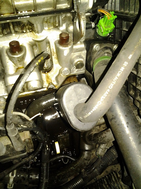

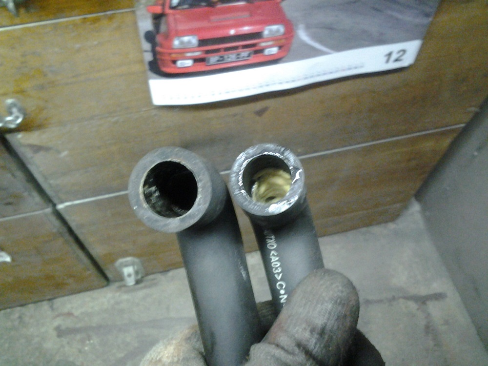

sch***, Glaube der neue laguna hat auch nen macken .Wird warm bis zum dritten Teilstrich und drückt Öl an dem Plastik vom Ölabscheider raus in grösseren mengen.
Habe den heut mal erneuert weil ich dachte er wäre zu. Der schlauch von dem ding zur drosselklappe war völlig mit weißem Öl.
Habt ihr nen Tip wie schlimm es für den laguna ausschaut?
Mfg Dirk
Drücke morgen vormittag mal die Kompression ab und mache einen Co Test.
Der laguna hat doch ein selbst entlüftendes kühlsystem oder?

Du hast nicht zufällig zu viel Öl im Motor?
Mit einer defekten Kopfdichtung kann dieses Phänomen kaum etwas zu tun haben.

Das weiße Zeug sieht aus wie dieses Dichtmaterial das man irgendwo reinschütten kann, wenn es kleine Lecks gibt...
Gibts unter anderem auch fürs Kühlsystem, das sieht auch so aus.

Nein zu viel Öl habe ich nicht drin, läuft ja außerdem an dem Plastikteil immer unten raus.
Habe wohl zu viel druck im Kurbelgehäuse, vermutlich defekte Kolbenringe tippe ich.
