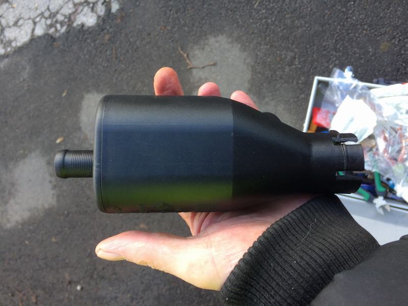

Hallo erstmal
Zur Vorgeschichte.....

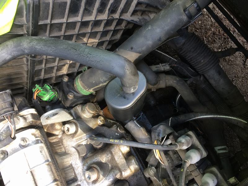

Seid ein paar Tagen ruckelt unser Laguna..mal gar nicht...dann etwas mehr.
Ich fummelte also einfach wild an diversen Kabeln und schläuchen rum und wie aus zufall nahm ich den Schlauch des Filters ab und der Laguna lief plötzlich wieder rund...
Ein Kollege ( hat nen Schrottplatz ) sagte zu mir das dies daran liegen kann, da dadurch der Monat atmet und der Filter verstopft sein kann.
Er riet mir den Filter mit Benzin zu reinigen...was dann auch für 48 Std klappte...der Motor lief ohne Probleme.
Gestern jedoch auf der Rückfahrt von der Arbeit ruckelte er plötzlich wieder...heute nochmal intensiver gereinigt...es kamm immer noch jede Menge dreck raus.
Leider verpeillte ich den Kollegen zu fragen wie der Filter heisst. ( Er sagte auch das er zur zeit keinen da hätte )
Kann mir jemand sagen wie dieser Filter heisst und ob ich diesen bei Auto Teile24 oder so bekomme ?
Vielen Dank
Casi
Bilder sind im Anhang.
Laguna 1 GrandTour
Bj. 1997
90 PS
Laguna 1 GrandTour Bj. 1997 90 PS

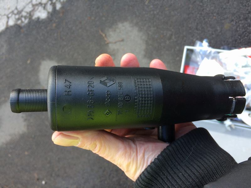

Das ist ein Teil der Kurbelgehäuseentlüftung. Darin entsteht durch Öldämpfe und Kondenswasser eine weißgelbe Paste.
Ich glaube aber nicht, dass es mit deinem ruckeln zu tun hat.

Kann durchaus sein, dass Überdruck im Gehäuse Probleme macht. Aber keine Ahnung, welche.
