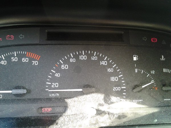

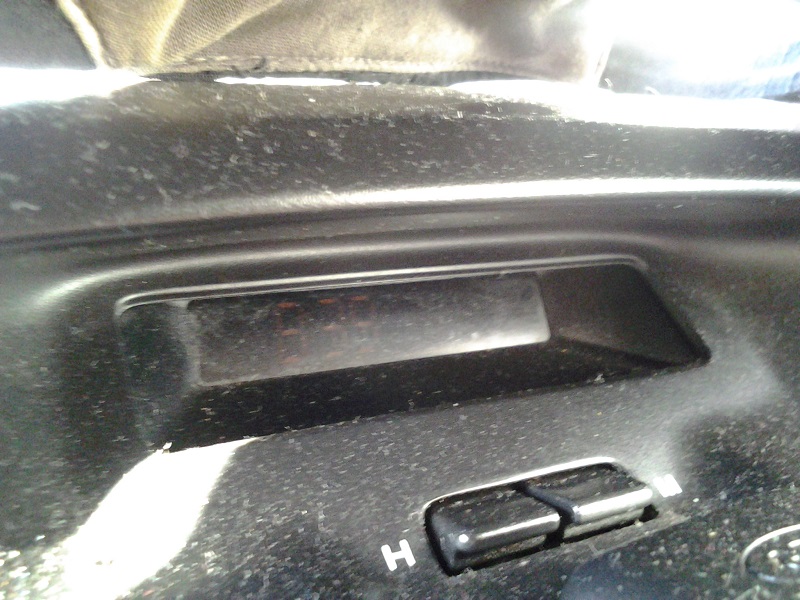

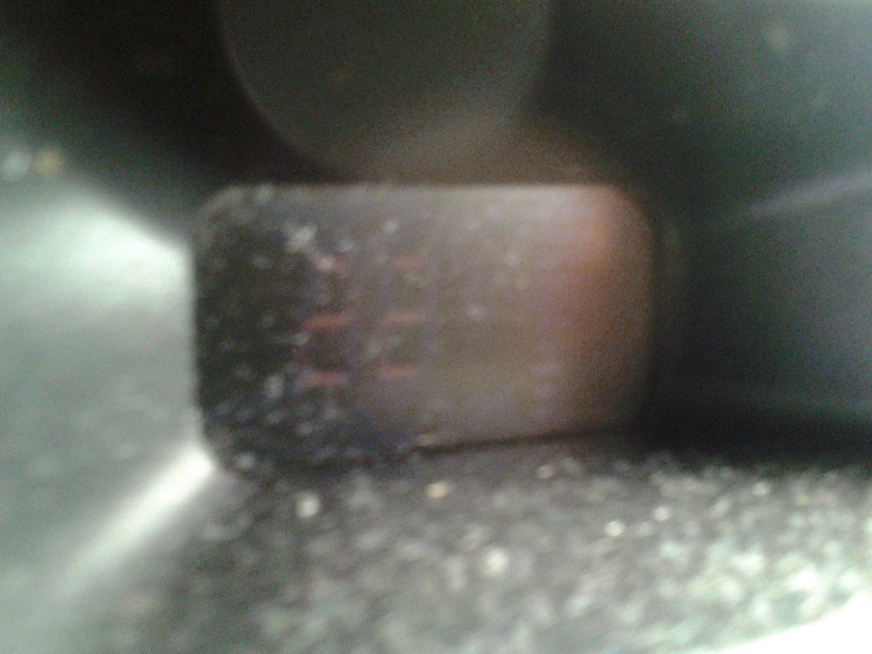

Was macht die Beleuchtung bei eingeschaltetem Licht?
Re: Amaturenbeleuchtung Laguna RXE komplett ausgefallen.
Beitragvon Flying Dutchman » Mittwoch 1. Juli 2015, 18:25
Wenn ich dass licht an schalte ist der Tacho schon beleuchtet aber das feld der km Anzeige, das anzeigefeld der klima bleibt ohne beleuchtung bzw ohne anzeige.
Kann morgen mal ein bild machen obwohl es genauso aus sieht wenn er aus ist. Wie gesagt anzeigen tut er. Nur die bausteine die ziffern oder was auch immer anzeigen sind nicht beleuchtet und das ablesen bei tageslicht fast unmöglich. Der dimmer ist aber aufgedreht.

Wechsel erstmal die Birnen. Das display ist ja nur von 3 birnen beleuchtet mit einer dispensionsfolie die das dann gleichmäßig verteilt.
Das oben geht ja auch fix 3schrauben und gut.
